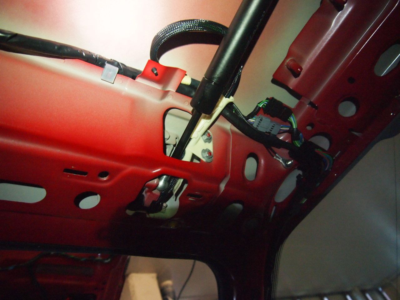

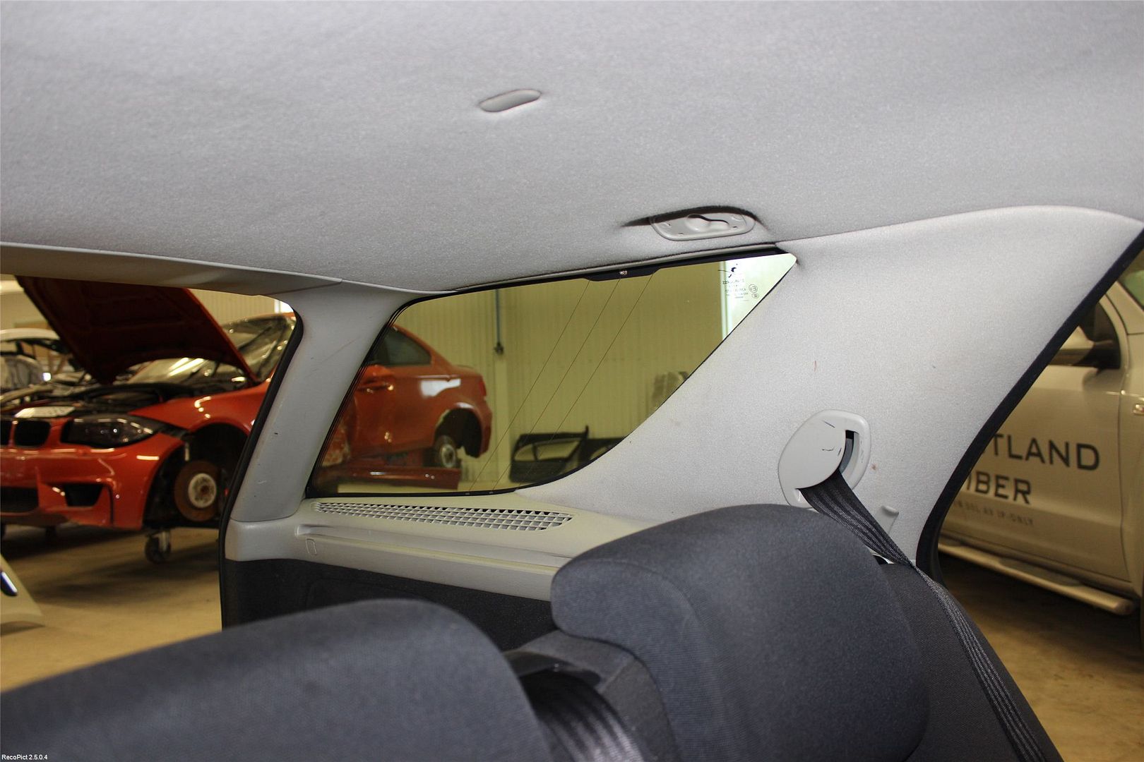

Har selv byttet ut, de gamle demperene, med nye. Det er en svakhet på estate, at disse demperene lekker olje. Men om de ryker ofte, vet jeg ikke. Som du ser av bildene, så sitter demperene, ikke langt fra hvor du monterer innvendig bakre taklys. Så om du tar ned bakre plastramme, lister over bakre sidevinduer, og vrir og tar ned de to proppene i taket. Og løsner dekslene, hvor beltene bak sitter. Alt så langt er kun klipset på.
Og som du ser av demperene, har de knepp funksjon. Og her må du fort ta litt i, for og få de av. Med og kun ta ned bakre del av taktrekket, er at når du jobber med og demontere/montere demperene, kan bøye taktrekket, så mye, at du får en knekk på det. Men dette vet jeg ikke. Da jeg selv tok ned og ut trekket, av ulike grunner. Om du skulle bestemme deg for og ta ut trekket. Gjør du som nevnt. Du skrur ned håndtakene, og anordningene for feste av trekket til taket. Ta her av dekselet, så ser du to runde hoder, på hver side av senter. Bruk noe spist, og vipp de ut. Så løsner hovedenheten. Skru ned solskjermene. To skruer mot a stolpen. Og en skrue, på motsatt side. Ta av dekslene for a-stolpene. Så vipper du ned det fremre plastglasset, for innvendig kupelys. Så skrur du ut skruen, og tar ned dekselet. Her ser du flere kontaktpunkter. Men det er kun den grå som sitter tversover bak, du trenger og koble fra. Da den går til ledningsnettet, for de innvendig lysene. Lysenheten over baksetet, trenger du ikke og gjøre noe med, da den følger med taktrekket. Trenger heller ikke og ta ned innvendig speil, da du kun vrir på dette, når du drar trekket, ut av bakluka.
Bilder av en 07 modell, som jeg demonterte. Men det er likt, som på eldre modeller.
Her ser du pinnene jeg snakker om. Og proppene i taket, som vris og tas ned.
Bilde av demperene, og hvor de sitter. De gamle demperene, fungerte som de skulle, hos meg. Men som du ser av første bilde, lekker de olje. Og siden jeg ikke ønsker og få en kjip oljeflekk i taktrekket, byttet jeg de ut.
