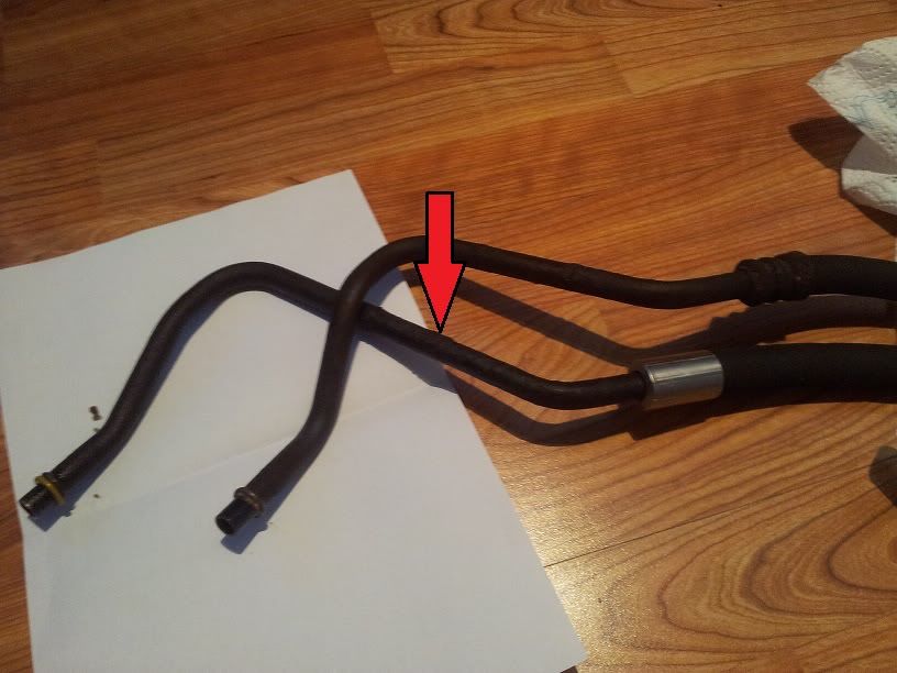

Var innom Tess og fikk bytta slangen på den ene, da denne så ut til å være synderen, men etter en kjapp test ser vi det nå at det står en flott strøm av olje ut fra selve røret (Noe han sa de ikke kunne bytte hos Tess). Noen gode forslag til noen som gjør dette? Kan jo selvfølgelig få tak i brukt, men prøver å ha det som siste løsning. Er så flott med nye deler a gitt!
Bilde av lekkasje
Bilde av lekkasje

Som jeg skrev til deg da du spurte på pm, sjekk ytterdiameteren på røret. Er det en standard diameter så går det an å kappe og skjøte inn en ny bit med swagelock e.l.
