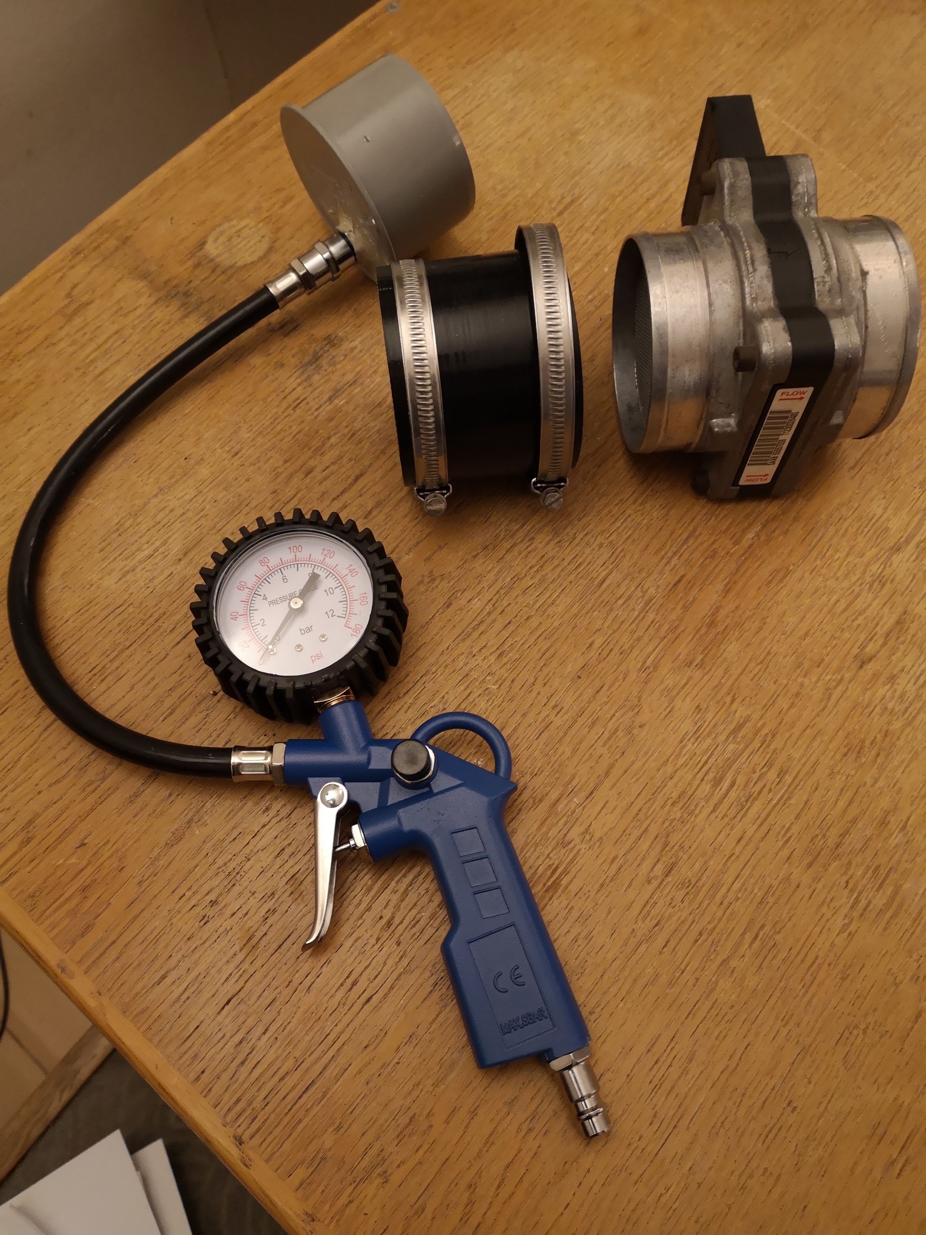

Lagde da testutstyr som er avbildet under:

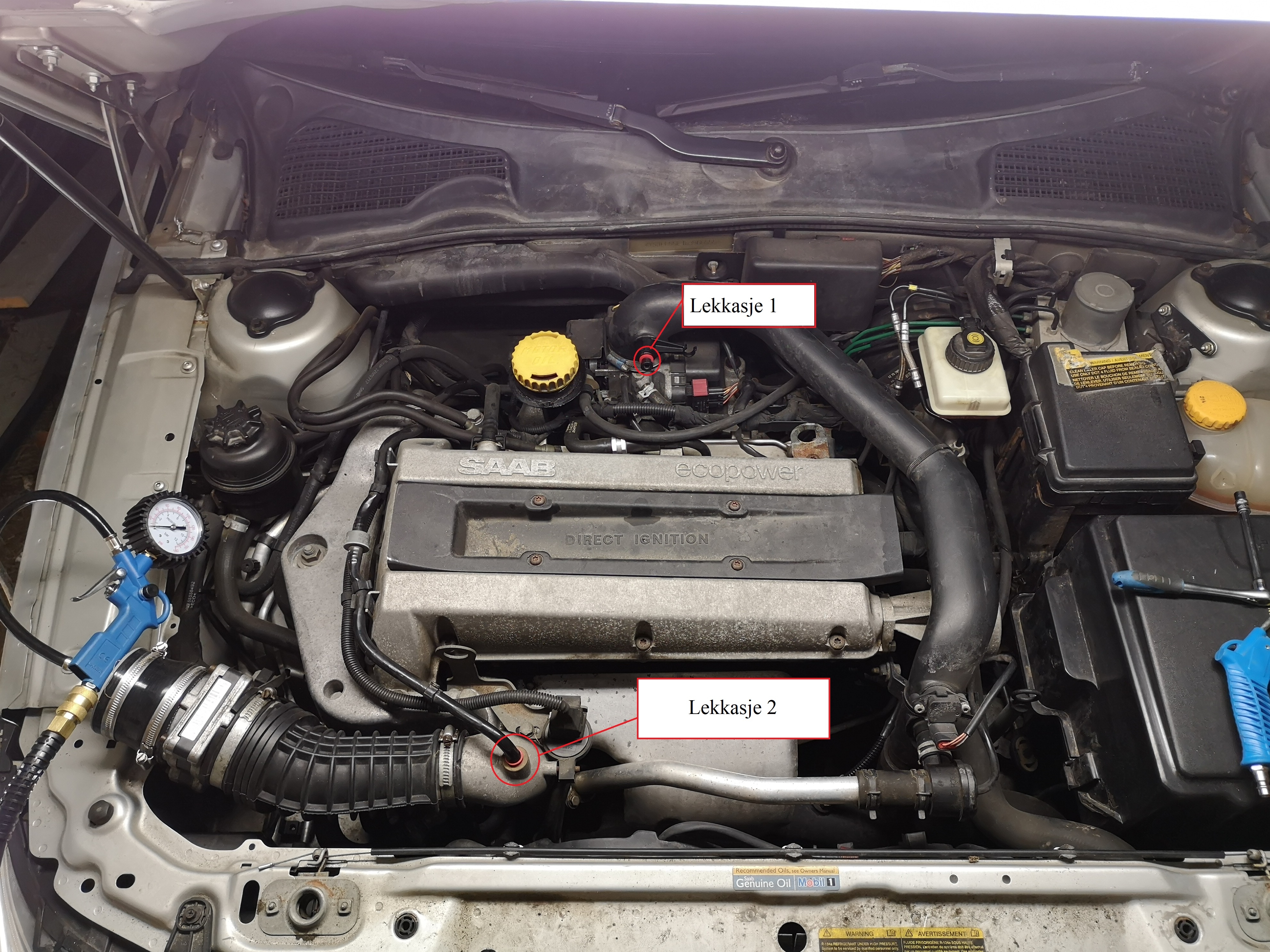

Bilen er en 2006 9-5 med b235e motor.
Før test justerte jeg ned trykket ut fra luftkompressor ned til ca 0,5 -0,7 bar. Deretter trykksettes innløp slik som avbildet hvor jeg finner 2 lekkasjepunkter. Trykket bygger seg aldri opp og lekker fra de to punktene som er merket på bildet, i tillegg så siver det luft ut av oljepåfyllings røret til motor. Dette virker ikke så rart for meg da en eller annen ventil vil være i åpen posisjon.
lekkasje punkt 1 er blendet av og skal være slik, fikk jeg beskjed om, på landtreff 2017.
Er framgangsmetoden min korrekt? Tar gjerne imot tips.
