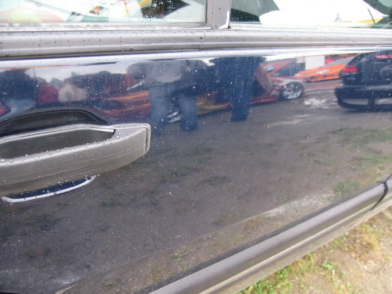

Legg inn av Joachim N370 » 04 jun 2005, 22:47
Polerte bilen med AutoGlym UltraDeep shine i går. Her er resultatet (en dag senere) :D
Er selv godt fornøyd med resultatet! :D:D 8)

Legg inn av Jørgen N237 » 05 jun 2005, 10:11
Saabcab#370 skrev:Polerte bilen med AutoGlym UltraDeep shine i går. Her er resultatet (en dag senere) :D
http://i7.photobucket.com/albums/y273/s ... 6399be.jpg
Sånn var min ganske lenge sist, er kanonfint..
