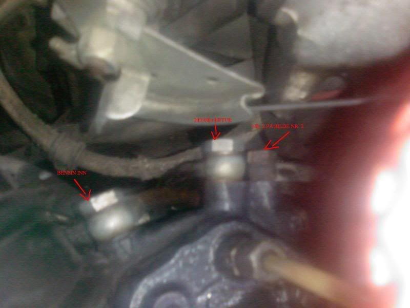

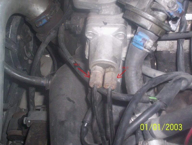

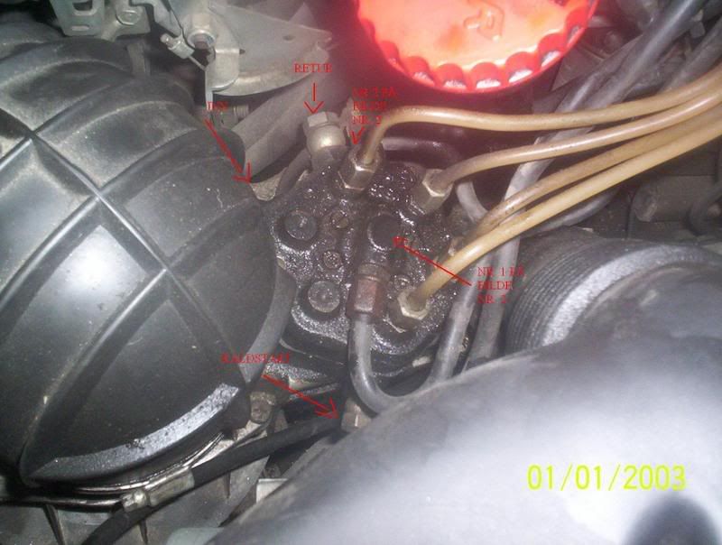

Dårlige bilder, men prøver meg alikavell..
Nærmest gass = bensin inn
Midten = retur
Nærmest peilepinne = kobling nr. 2 på "bilde nr 2" - høyre
Toppen = kobling nr. 1 på "bilde nr 2" - venstre
Siden mot hjulbue = kaldstart
Håper du skjønner hva jeg mener. :)

Legg inn av janerik171187 » 25 jul 2007, 13:44
wolwerix skrev:Dårlige bilder, men prøver meg alikavell..
http://i65.photobucket.com/albums/h208/wolwerix/div.jpg[/img]
http://i65.photobucket.com/albums/h208/ ... ldenr2.jpg[/img]
http://i65.photobucket.com/albums/h208/ ... nretur.jpg[/img]
Midten = retur
takker
hjalp meg en del det der :)
