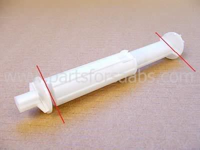

den overføringa der pleier å ryke når den er brukt litt ca 140.000km, konstruksjonen er ikke akkurat det glupeste jeg har sett, gled deg til å bytte den! er litt klunder men går greit etter litt klundring
denne delen ser sånn ut, har merket med rødt der den pleier å ryke.
