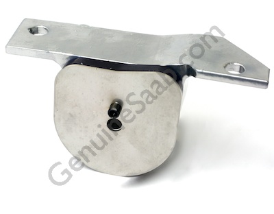

Fant følgende på genuinesaab.com
Denne
erstattes med denne
Dinna
bytast med dinna
Og til slutt denne
med denne
Er dette de rette festene jeg skal bestille? Synes de i midten så ganske forskjellige ut..

For meg ser dette ut til å stemme ganske bra..

Jepp.Dette er dei motorfesten eg kjøpte.Du vil merke litt meir motorvibrasjon i bilen, men ikkje så mykje att det blir ubrukelig.
