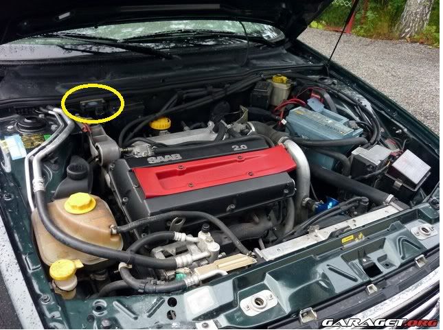

hei..folkens
Drev i går på med å skifte noen vakuumslanger, og da koblet jeg av en kabel for å komme til å skifte en slange. glemte å sette på denne kabeln å kjørte sikkert 500m før jeg kom på det. Og nå lyser Check engine lampa heletiden..
bilen funker som den skal nå, men lampa slutter ikke å lyse.
Er dette noe som må resettes eller kan det være noe feil med motoren?

En ørliten spesifisering av kabelen "in question" skader neppe.
Størrelse, plassering, lukt og smak f eks - farge og form evt. ^-^

Dårlig bilde men dere ser boksen som kabeln går til.K_Duck N1093 skrev:En ørliten spesifisering av kabelen "in question" skader neppe.Størrelse, plassering, lukt og smak f eks - farge og form evt. ^-^

MAP-sensoren din.
Kople av minuspolen i 4-5 minutter og kople den på igjen, så blir feilkodene resatt.
Gjør ingenting at dette har skjedd.
Men bilen må få adaptere seg før du svinkjører
Søk mer om det om du trenger mer info.

TAKK! du er en engel;) Tenkte jeg hadde gjort noe veldig dumt.Paradigm N558 skrev:MAP-sensoren din.
