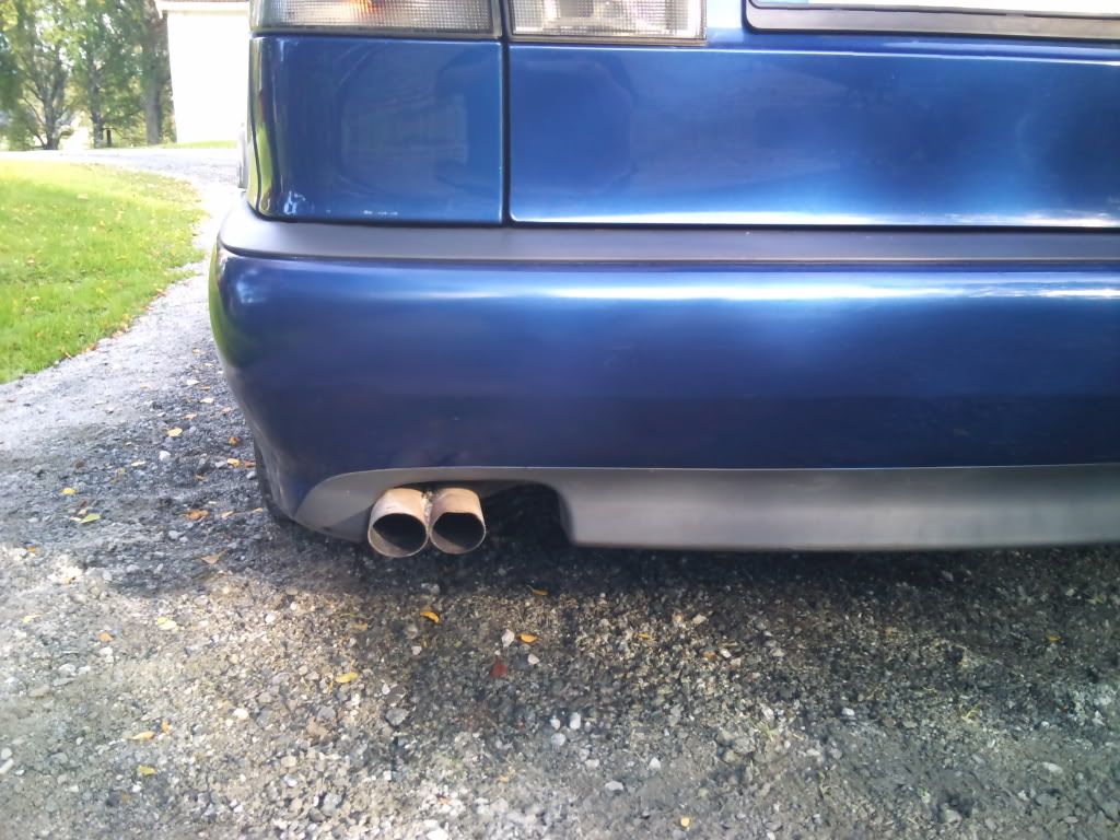

Blir seende sånn ut da:
Går sikkert ann å bruke den originale demperen men jeg bytta ut både den og endestussen for å få min perfekt

Kjøtpe Simmons universal demper på Bilextra og endestuss der, men har bestilt en større stuss hos speedparts.
Var helt greit å montere, kappa bare av røret inn til originaldemperen og satte demperen der. og så et rett stykke i passe lenge til endestussen. Problemet er bare å få det til å henge ordentlig, jeg bruker noe biltema eksos hengsler men ble for lavt så måtte bruke jernbindetråd for å få høyden jeg ønska. funker dårlig da demperen slår borti fjøra, så må vel få gjort om noe der iløpet av vinteren/våren...
