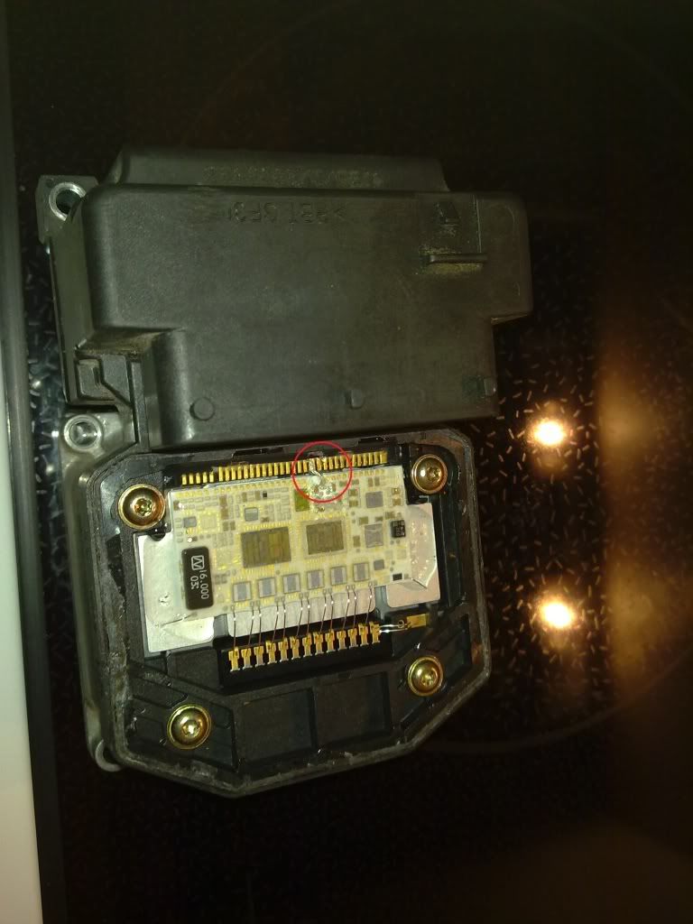

P1925 er pga nada signal fra tcs/abs modul(sjekk feilkode med tech). Dette kan komme av følgende:
-Brudd i kontakt/ledning->forsøk å ta av kontakten på tcs/abs modul og rens.
-Blåst sikring->se i sikringsboksen 8)
-Brudd internt i boksen. Strøm inn på printkortet er det brudd i. Den(kretsen) består av 2 ledere som brytes pga tretthetsbrudd. Dette kan enkelt fikses om man har god kunskap innen for micro lodding. Det er vanskelig å få et størrelsesforhold, men kan si at jeg dreiv å rensa ei nål 8)
Gi tilbakemelding :mrgreen:
Bilde av TCS/ABS modulen. Umulig å se, men på alle de lederene i toppen på kortet dær er det supereledere som er tynenre enn et hårstrå :lol:
Mvh. Pål Magne

Takk for god hjelp! Ser det er meget høy kompetanse blandt brukerne her. Det jeg nå har gjort, er å demontere styreenheten og sendt den til Innosund i Sverige. De vil reparere den for 1800kr. Mtp at en ny koster 20 laken, så er det verdt å prøve! Noen som har erfaring med Innosund? De virker ihvertfall seriøse.

Fikk tilbake styreenheten fra Innosund i dag, og nå fungerer alt som det skal :woot:
