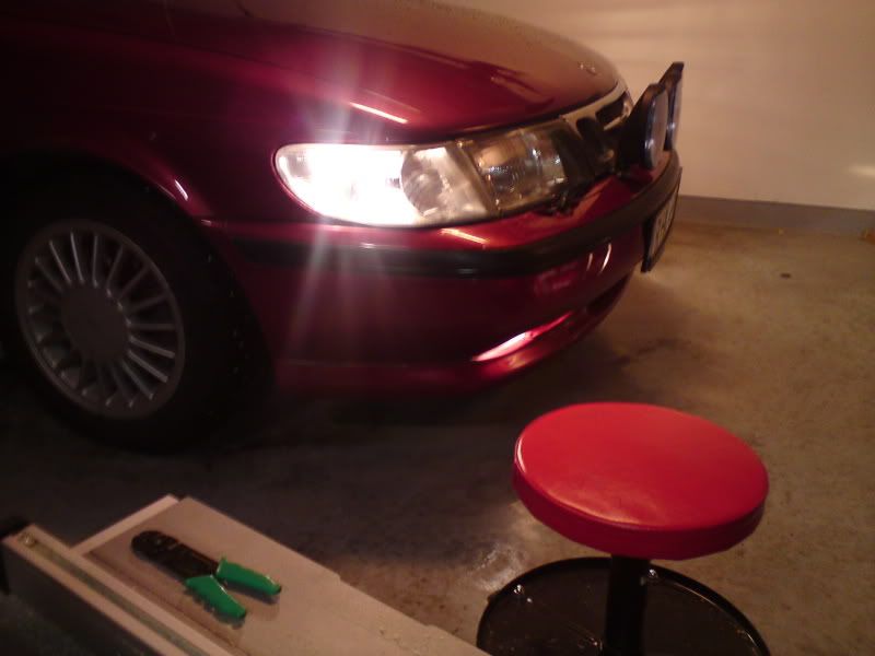

Bilde av gamlebilen min med sideryggelys:
Saab 9-3 SS Vector 2005
