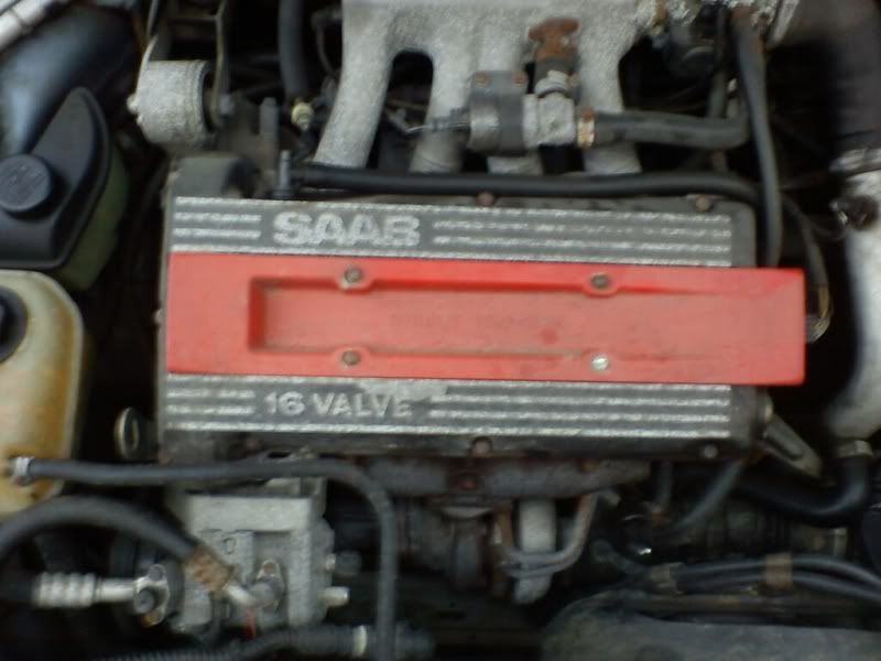

Er fortsatt ute etter en motor til min '91 9000 2.3 turbo.
Har fått henvendelse fra en som selger en komplett delebil, svenskregistrert 93-modell.
Selger visste ikke så mye, men det skal være en 2.3 turbo.
Det jeg lurer på, er om denne motoren passer i min bil :)
Står ikke det samme på motoren, på min står det 2.3-16, se bilde :
På motoren i delebilen står det kun "16 valve", se bilde :
Og her et bilde av bakenden på delebilen :

Nei, det er ikke samme motor. Den på bildet der er i alle fall ikke en 2,3, det er en vanlig 2,0 turbo. Tar vel og merke forbehold om at toppdekselet er det som hører til motoren...
Edit: Og uansett vil ikke en motor fra en 93-modell passe i din bil, du må ha en fra 92 eller eldre som ikke har trionic motorstyring for at alt skal være plug&play. Det går selvsagt å få en 93-mod til å fungere også, men det er litt arbeid og en del ting må flyttes over fra den gamle motoren. M94- er helt uaktuelt (med mindre du vil bygge om hele bilen), da disse har flere forandringer på selve motoren.

Den motoren er nok en 2.0t ;)
Ser også på bildet av bilen din at du har en 2.3t med TCS (traction control), hadde jeg vært deg så hadde jeg nok skaffet en nyere 2.3t delebil slik at du kan bli kvitt TCS-systemet men dette er en omfattende opperasjon.
Første og kansje enkleste alternativ er å skaffe en 9000 2.3t fra 1993, disse har den samme motoren som du har men de har Trionic motorstyring som er mye bedre enn den du har på din fra før.
Alternativ 2 er jo å skaffe en nyere modell.. da må du også bytte girkasse, drivakslinger mm men om du nå kjøper en komplett delebil så er jo så alikvel alt på den..
Desverre så bør du uansett flytte over ledningsnettet fra HELE delebilen over til din egen.
Om man nå ser på verdiene av 9000 her i norge så kan det jo være like lurt å selge den bilen du har og heller kjøpe deg en nyere 9000 som er i orden ;)
