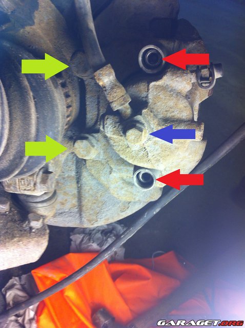

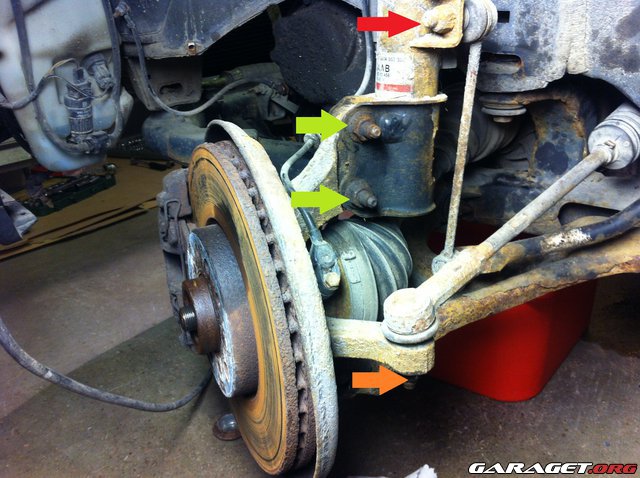

Har en case igjen (og det kommer sikkert flere!), skulle begynne med å ta ut drivknutene på begge sider idag, men ble stående fast. Hva er enkleste måte for å få ut disse? Kunne ikke se helt logisk hvilke skruer som måtte løsnes for å kunne frigjøre selve drivknuten.
Bilde 1:
Bilde 2:
Har merket skruene med piler på de to forskjellige bildene. Hvem må jeg løsne?

av Ingvar N629 » 17 jul 2012, 07:56
Jeg tar vekk de to boltene du har grønn pil på, pluss skrur av kaliperne og løsner ABS-kontaktene i motorrommet og drar ledningene ut i hjulhuset. Da får du akkurat nok å gå på til å banke ut medbringerne og vippe de unna. Slik synes jeg det er minst jobb, men du kan selvsagt løsne mer og få mer rom å gå på.

av Jenskp » 17 jul 2012, 09:39
Da er det nok det som blir løsningen. Prøvde på det igår, men de boltene satt noe inni h... Blir lengre arm på skralla idag!

Med det samme, når jeg skal av med bremsekalipprene. Skal jeg skru løs boltene og umbracoskruene (merket med henholdsvis grønne og røde piler) for å få ut bremsekalipperen som en "hel" enhet?
M00 Saab 9-5 2.0t stv
- Æresmedlem
av Ingvar N629 » 18 jul 2012, 09:44
Holder å skru ut de med grønne piler, da er kaliperen løs. Heng den opp i fjæra eller noe med strips e.l. slik at den ikke henger i bremseslangen.
