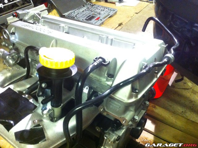

Ser at den nyeste versjonen av veivhusventilasjon følger med på motoren. Men spjeldhuset må vel fortsatt monteres.
Kan hende jeg tar noen bilder imorgen og legger ut, for er litt usikker på hva du mener her Ingvar. Hvor sitter veivhussatsen?Ingvar N629 skrev:Du skal IKKE ha satsen det linkes til over her, det vil ikke passe på den nye blokka. Oljefelle og rør må du nok kjøpe hos Saab-forhandleren, pass på å få med alt. Nyere type spjeldhus er tilpasset rørdraging på ny type ventilasjon, skal koble ett rør fra veivhussats til spjeldhus.

Om du har handlet en ekseny motor fra maptun ol. så er hele veivhussatsen med. Med satsen menes det alt av slangero ol. som hører til ventilasjonen. Det som ikke "passer" direkte på nå er dit gamle spjeld da det kun har en 3mm slangetilkobling tilegnet veivhusvent, mens de nye har en del større.

Re: Bytte fra veivhusventilaskjon til spjeldhus?
På bildene ser man at veivhussatsen er med ja. Det stemmer. Så jeg må kjøpe nytt spjeldhus med andre ord? Slik som Ingvar også sier. Kan hende det er et dumt spørsmål, men dette spjeldhuset er det som den røde pilen peker på?
Hehe ja se der, veivhussatsen er jo montert. Da er det spjeldhus du trenger, og det er den som pila peker på ja.
Da ble det fort litt enklere! Da er spørsmålet hvilket spjeldhus som passer. Må ha den typen som har "større" enn 3mm åpning, til den slangen som veivhusvent skal inn på? Noen som har link til dette?
