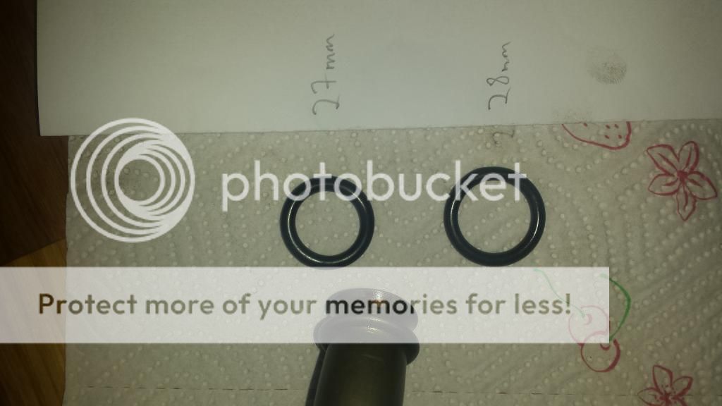

Ja, har byttet o-ringer på løs-røret og på pickup. Men korrekt montert-si det.. tapper oljen av i noe rent og slipper bunnpanna og bruker kakeglasuren i litt rikeligere monn, sjekker o-ringer og montering. Og ventil med fjær. Det er ikke noe hokuspokus på den ventilen? Være ren og pen naturligvis, men ikke stå eller peke et bestemt sted?

Et skudd i blinde kanskje, men har det blitt brukt pakningstoff eller lignende noe sted (etter oljesila) ved montering? La oss si at en kompis av meg (*kremt*
) brukte pakningstoff ved montering av oljepumpedekselet i mangel på ny o-ring. Det ble brukt litt for mye av dette, og en bit løsnet og fant veien oppover mot toppen. Sånn ca. i overgangen mellom bunn og topp satte den seg fast, og ble liggende og blokkere kanalen fullstendig. Tok en stund å finne feilen der gitt! Siden den satt etter trykkgiver men før toppen så var det jo trykk ved giveren og ingen oljelampe, men motoren raklet som et maskingevær...

Jeg skiftet o-ring og satte den med vaselin-men sjekker...men det burde jo da sprute ut når jg tar av filteret. Det er liksom første stopp etter pumpe og ventil
