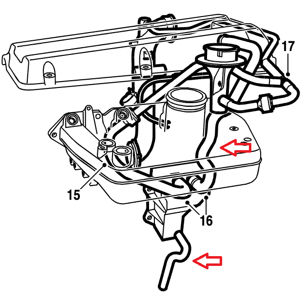

Jeg har fått samme symptom/feil.
Hvem vet hvilken slange det var snakk om her?
Kommer man til slangen fra motorrommet eller må man under bilen?
Et bilde med pil på slangen hadde hjulpet meg langt på veg.

Dopus
Innlegg: 529
Registrert: 15 mar 2007, 23:28
Bil: 9-5 2.0T stg2 Bilste lesjofors
Sted: Haugalandet
Re: Gul grøt/sludge/majones på peilepinne?
Legg inn av Dopus » 02 okt 2015, 20:20
er vel en av dem som går ned langs baksiden av motoren. Tror det er den fra toppdekselet som går ned til catch tanken og så en fra tanken til bunnpanna...tror jeg...mener det er to stk som ikke fulgte med i kittet.

Landmann
Innlegg: 169
Registrert: 17 sep 2015, 20:41
Bil: 99, OG900'er, 9-5'er, 9-3
Legg inn av Landmann » 03 okt 2015, 11:59
Flott Dopus ☺️ kjerra skal opp på bukken (og jeg rakk hjem før snøen la seg på vegen .... kun snødekke i terrenget).
