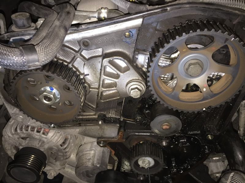

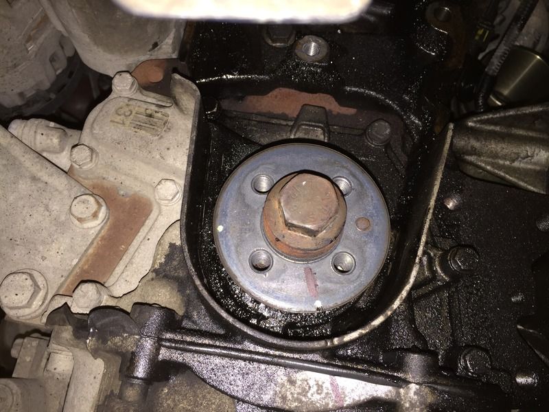

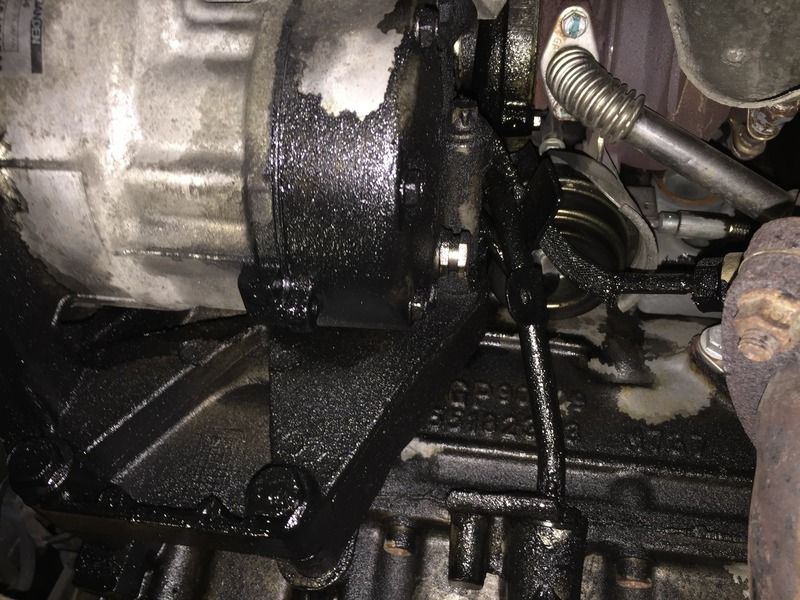

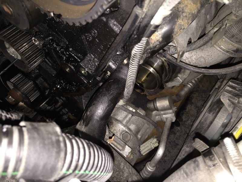

Men... Når jeg begynte å demontere såg det mye verre ut enn antatt og jeg sliter med å lokalisere lekkasjen.
Nesten som jeg begynner å misstenke toppakningen
Legger ved noen bilder og håper på tips fra dere. Noen kjente lekkasjepunkter på disse motorene?
Noen som har link til en motormanual?

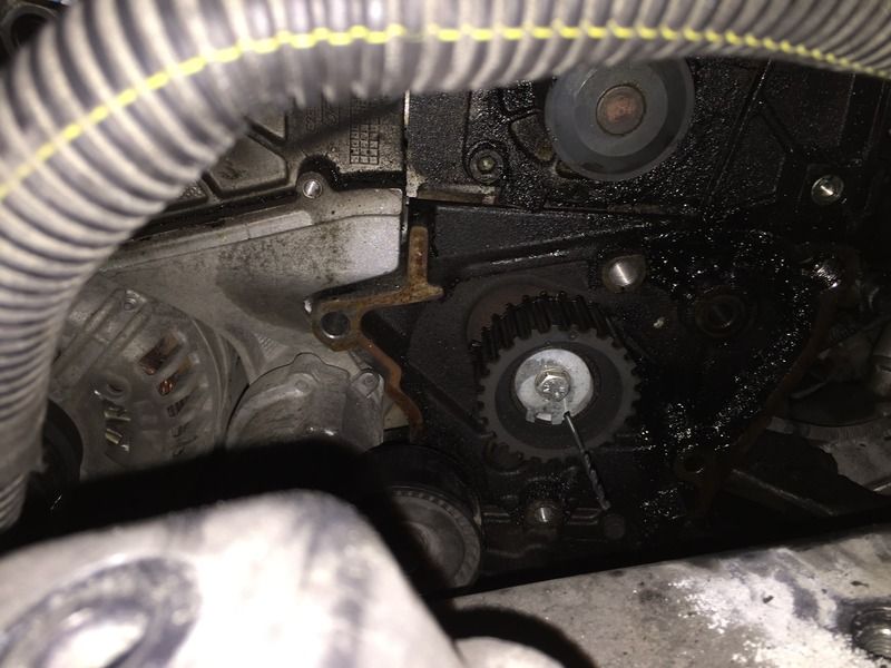

Ser ut som det er ferskest mellom topp og blokk der jeg har demontert et løpehjul på regreima.
Endel olje under AC pumpe.
Det lille som er på toppen rekner jeg med er pisket opp av regreima. Hva er dette hjulet i underkant av kamdrevet? Er det vannpumpen?
Har rent endel nedover blokka.

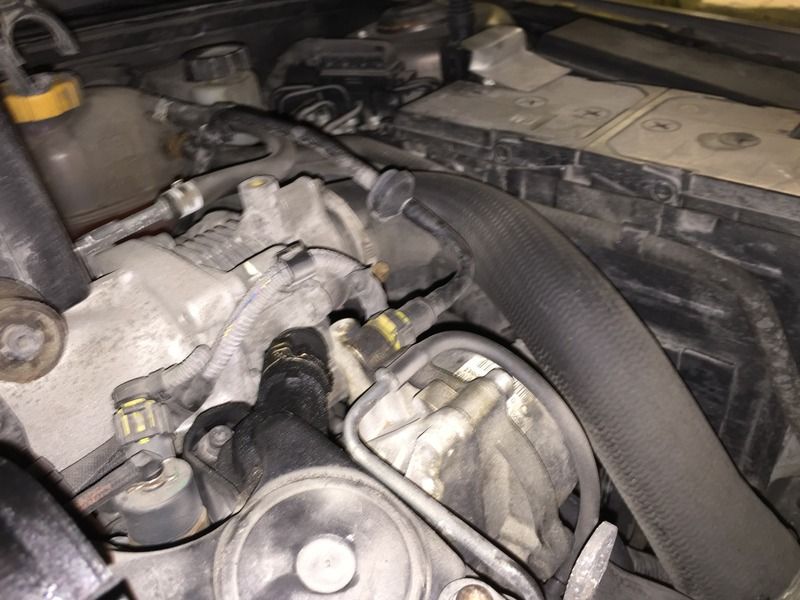

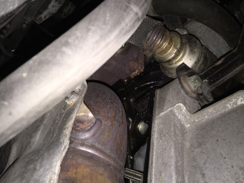

Litt olje inn på turboen men det kommer vel av veivhusventilasjonen. Så er det ganske vått like under grenrøret nesten hele veien. Men det kan vel ha med vinkelen på motoren å gjøre. At det har rent langs kanten mellom blokk og topp.
Ganske vått under grenrør bak turboen også.
Vått i bakkant på motoren også.
Også litt vått rundt veivhusventilasjonen i bakkant på toppen.

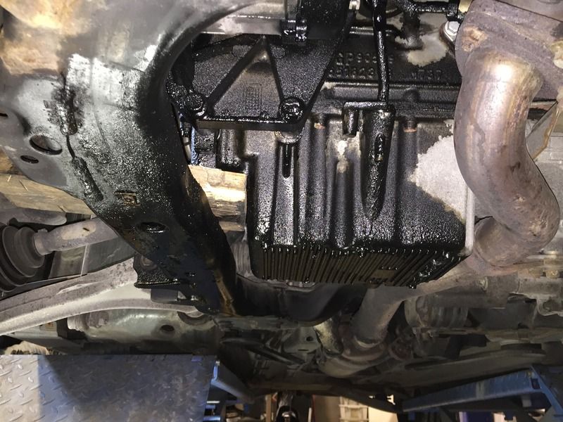

Og mye på bunnpanne og rammen...
