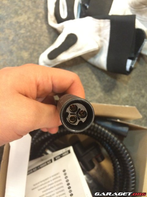

Bilen det gjelder er en 9-5 00-modell, stasjonsvogn, 150HK orginalt.

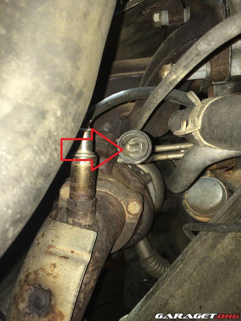

Skulle idag koble til defa til elementet i motorblokken (som var med da jeg kjøpte motoren ny i 2012).
Til min overraskelse var det ikke lik tilkobling på elementet i motorblokken, og til ledningsnettet som jeg hadde kjøpt av defa.
Noen som kjenner til hvilken tilkobling som skal være til dette elementet? Eventuelt om det går an å koble til via en overgang fra defa ledningsnettet og til elementet i motorblokken?
Her er tilkoblingen på defa ledningsnett:

Det er ikke Calix-system da?
MY05 9⁵ Vector 2.0t Td04 Kombi Automat
-Har Tech2 og eberspächer diagnoseverktøy.
Re: Tilkobling av defa motor- og coupevarmer
Legg inn av Ingvar N629 » 05 mar 2016, 08:28
Ser ut som Calix-plugg på elementet, ja.
