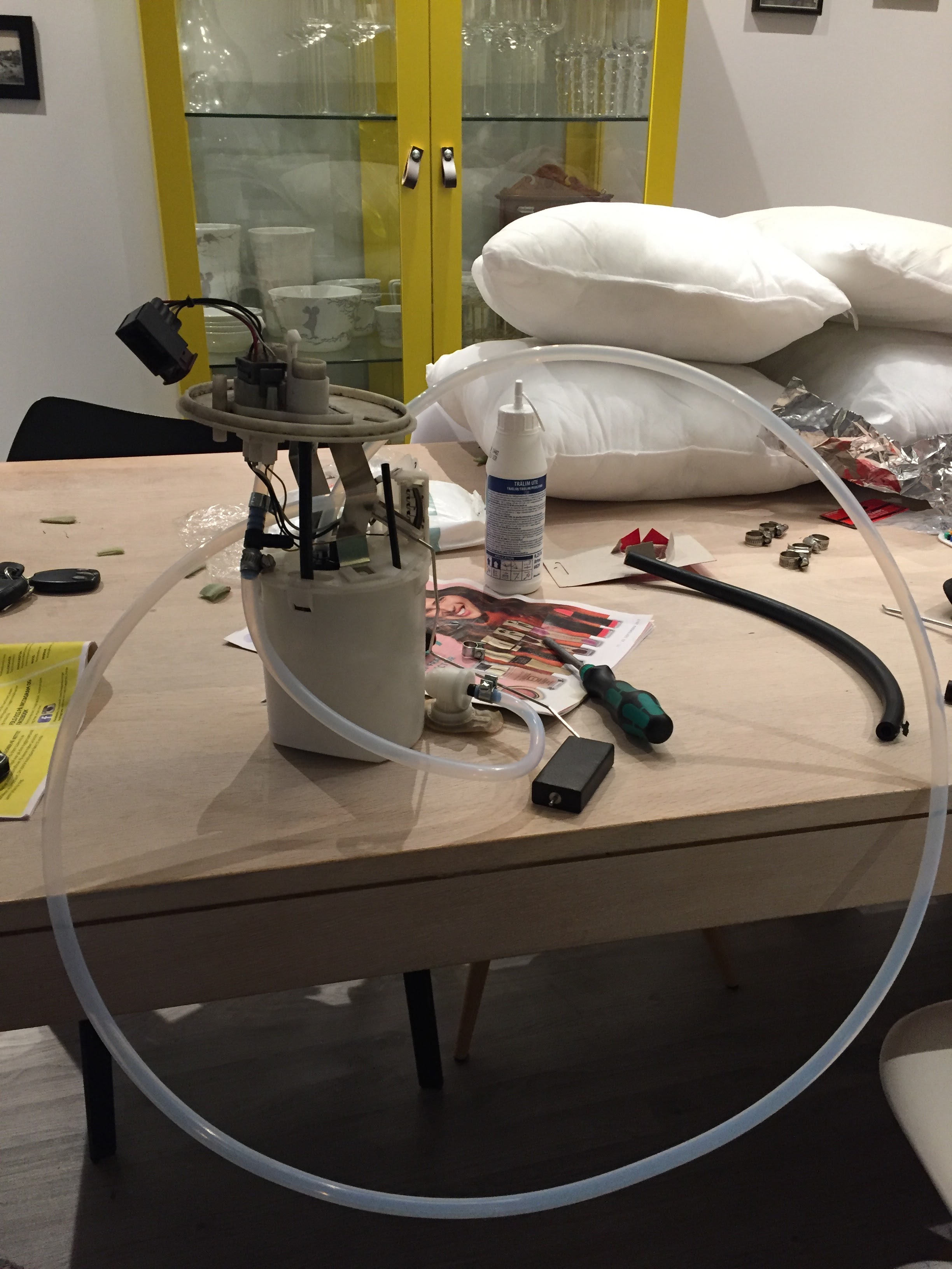

Holder på å renovere bensinpumpearmaturet som gav meg grå hår og forkortet livslengde i sommer. Både Hydroscand og TESS mente at teflon - PTFE - var tingen for nedsenking i bensin og etanol. TESS hadde fine rør som selges per meter. Ca. 250,- +mva per meter. Det tragikomiske er at Hydroscand hadde samme slangen med med flettet stålarmering for halve prisen, men den armeringen skal jeg jo ikke trenge.
Både TESS og Hydroscand mente dette røret kunne bøyes en hel del, men jeg ser at det ikke er snakk om å bøye nok til å beholde oppbygningen som var originalt med T-leddet og bøyde rør. Teflonrøret kan varmes og bøyes litt på, men det får kjapt en knekk. Da svekkes røret og i knekken kan det fort knekke igjen – altså knekk som i at det strypes, ikke at det brytes av. To av havariene mine nå i sommer kom av slike knekker.
Så! Jeg må ha tak i noen "albueledd" – 90-graders vinkler – som er 8mm utvendig slik at jeg kan beholde rørene ganske rake, men klarer å sy dette ihop. Er det noen som har tips til steder noe slikt selges? Ikke funnet noe på Hydroscand eller TESS sine sider så langt, men kanskje de finner noe frem om jeg ringer. Ikke sjekket eBay heller da jeg er litt skeptisk til om det vil tåle å skvulpe i bensin/sprit og eBay-selgere ikke spesifiserer sånt vanligvis.
Bilde av renovering og slange:

Liten update: Sjekket eBay når jeg la meg i går og bestilte et par slike: http://www.ebay.de/itm/90-Degree-Elbow- ... SI:US:1123
Mener jeg så "PA" støpt inn i T-leddet som er på ProParts pumpa så da burde disse også funke. Det er mulig jeg legger inn en albue nede ved filteret for der bøyer røret mye. Risikoen er bøyd rør, eller at det kan ta i flottøren.
Nesten gang jeg skal pusse opp en slik så skal jeg skaff meg 6mm ID rør også og fjerne de gamle plastrørene på niplene. Nå tror jeg at jeg må demontere alt og pusse de avkappede rørbitene litt for å få friksjon. Teflonrørene er, merkelig nok, nesten sleipe og gir svært dårlig heft. De flekser lite så det er begrenset hvor mye man kan stramme med klemme. De originale plastbitene beveger på seg når man bender og vrir og det må man med stive PTFE-rør.

Skal du bruke teflon, så er nok det beste å bruke swagelock eller lignende fittings og inserts/støttehylser i rørendene. Å bare tre en slange utapå et teflonrør tror jeg kan straffe seg.

Jeg har fått det til å sitte sånn passe. Litt slipt overflate så tror jeg det skal sitte bedre. På pumpa er det jo en krage som gjør at det sitter godt.
Får se hva det blir til. Hva bruker du slags slange, Ingvar?

Jeg bruker den slangebiten som pleier å følge med pumper man kjøper løst, vanlig svart bensinslange som er bestandig mot hydrokarboner på både inn- og utside. Jeg synes det er rart du ikke har fått anbefalt noe slikt når du har spurt hos et slangeverksted. Jeg pleier å klippe røret fra den originale pumpa ganske nært pumpa, slik at mesteparten av det originale står igjen. Slangebiten som følger med pumpene har jeg tredd utenpå originalt rør, og sikret med slangeklemme, har vært forsiktig med å dra til så originalrøret ikke deformeres. Støttehylse har jeg aldri brukt, burde kanskje ha gjort det, men originalrøret er ganske stivt. Tror den metoden er mye enklere å få bra enn om man begynner å mekke til for mye, med mindre man bruker en del tid på det og legger opp alt på nytt. Har gjort det slik på flere pumper og aldri hatt trøbbel med det, heller ikke med billigpumpa jeg monterte på samme måte på en Aero jeg kjøpte i England for en del år siden. Pumpa ble byttet i mørket på parkeringsplassen utenfor hotellet, etter at vi hadde smakt ganske grundig på ølet de serverte i baren. 15 min, så var det gjort. Tror kanskje flaksen har litt å si noen ganger, ja...
