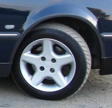

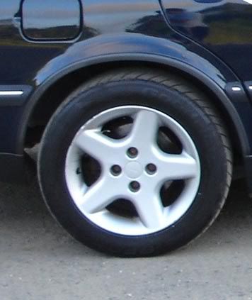

Legg inn av Hjelle, N6 » 14 mar 2006, 12:41
Sidan det sikkert er ein del som lurer på dette legg eg opp nokre bilder av farsan sin M95 CDE, 2.0i. Han har vel køyrt med dette i to år no, dekkdimensjonen er 185/65-15.
Framme:
Bak:
Har desverre ikkje noko "før" bilde, men bilen vart merkbart betre å køyre med dette montert. Grunnen til at han valgte dette kitet var helst at det var originaldelar, og kosta ikkje so veldig mykje meir enn å kjøpe OEM-delar på fks. Mekonomen.
