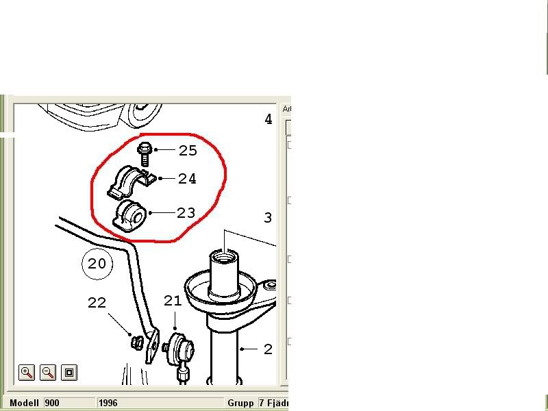

trenger en lioten tjeneste fra en i forumet her som har saab 900 2.0 turbo eller og 93 2.0 turbo.
skal montere stabstag fra en 2.0 turbo på min 900 2.0suger. men da trenger jeg nye foringer til det nye staget.. men han på saab klarer ikke å finne den riktige delen i programmet sitt uten chassinummer på bilen, og det hjelper lite at han får chassinummeret fra min bil .
han skriver:
Stabstag-foringer og klemmer kan jeg dessverre ikke finne ut av, da det ikke står HVA som er forskjellen på de forskjellige nummrene.
Kun de forskjellige koder som står i motorrommet er det referert til.
Ingen opplysninger om turbo/ikke-turbo eller dimensjon er oppgitt av Saab.
Derfor MÅ jeg ha opplysningene fra bilen som staget har stått på evt.delenummer hvis du har du gamle turbo-foringene liggende.
noe som hadde giddi å hjulpet meg med chassinummer fra en saab 900/93 med turbo eller delenummeret på disse foringen så hadde det vært fint.
foringene på bildet jeg trenger delenummer til om noen har..

Mitt resonemang av de deler jeg har vært borti:
43 98 269 Hører til den gamle typen forstilling, så denne er utelukket
43 98 251 Er stabstag i 24mm utførelse beregenet for 16" hjul og sportchassis
45 43 526 Er stabstag i 22mm utførelse beregnet for std 15" hjul med "sportchassis"
45 43 518 Skulle da være 19mm stabstag, men dette er jo uaktuellt når det gjelder turbo bil :lol:
Håper dette kan hjelpe.

Det är bara nr 23 och 24 som du behöver, skruven har du ju om den inte var helt sönder-rostad.
