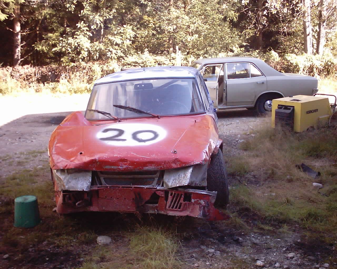

Og her på fredagen så tenkte jeg atte jeg sku begynne å rote litt med BC-bilen jeg har ståendes
Gammalt bilde.....

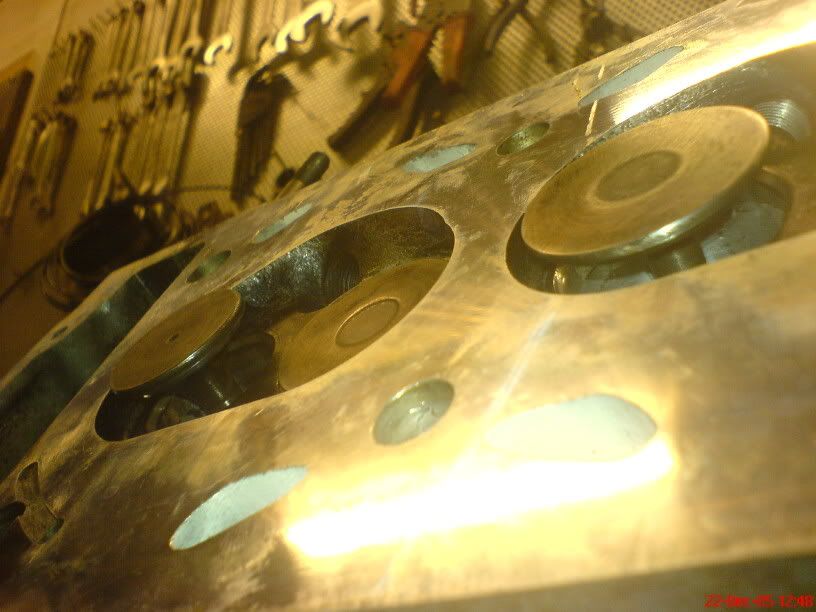

eg hadde ein topp som jeg plana,porta og satte i ein trim-kam i her i vinter som jeg monterte da på fredagen...
Litt kunstnerisk bilde a toppen...
