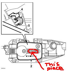

Har demontert midtkonsollen og er nesten klar til å ta ut huset rundt girspaken for å komme til tenningslåsen. Sliter litt med et av de siste punktene der: Hvor er dette? Utfra tegningen ser det ut som det er på siden under dekselet til girvelgeren på passasjersiden men jeg ser ikke helt hvilke clips jeg skal ta bort, mulig jeg har sett meg blind
Noen som kan forklare bedre enn WIS rundt punkt 6 og 7?

Bruker WIS mens jeg jobber på bilen men linket til bildet fra Saab Workshop Manuals siden det var omtrent likt som det i WIS. Mitt "problem" er at jeg ikke skjønner hvor det som er i den venstre firkanten sitter fysisk i bilen, men det kan hende jeg skjønner det i morgen etter å ha drømt om det i natt

Fant iallefall ut av hvor de delene sitter. Det som beskrives i punkt 2 og 3 i WIS referert over her, er delene merket 51, 9 og 8 på tegningen fra EPC.
Problemet var at jeg hadde girspaken i P og da så jeg det ikke ordentlig før jeg brukte trikset med å stikke nøkkel ned der det er merket 46 så jeg fikk beveget girspaken selv om batteriet var frakoblet. Lærte noe nytt i dag også
Etter litt privatundervisning fra Kato om hvor jeg skal måle har vi funnet ut at det er nettopp kontaktsettet til tenningslåset som er problemet. Den er vist som #57 på bildet over, skal se om jeg finner en ny ("strömställare" 4943692). Oppdaterer tråden med hvor jeg har målt når jeg har byttet kontakten og vet det er den som var problemet.
