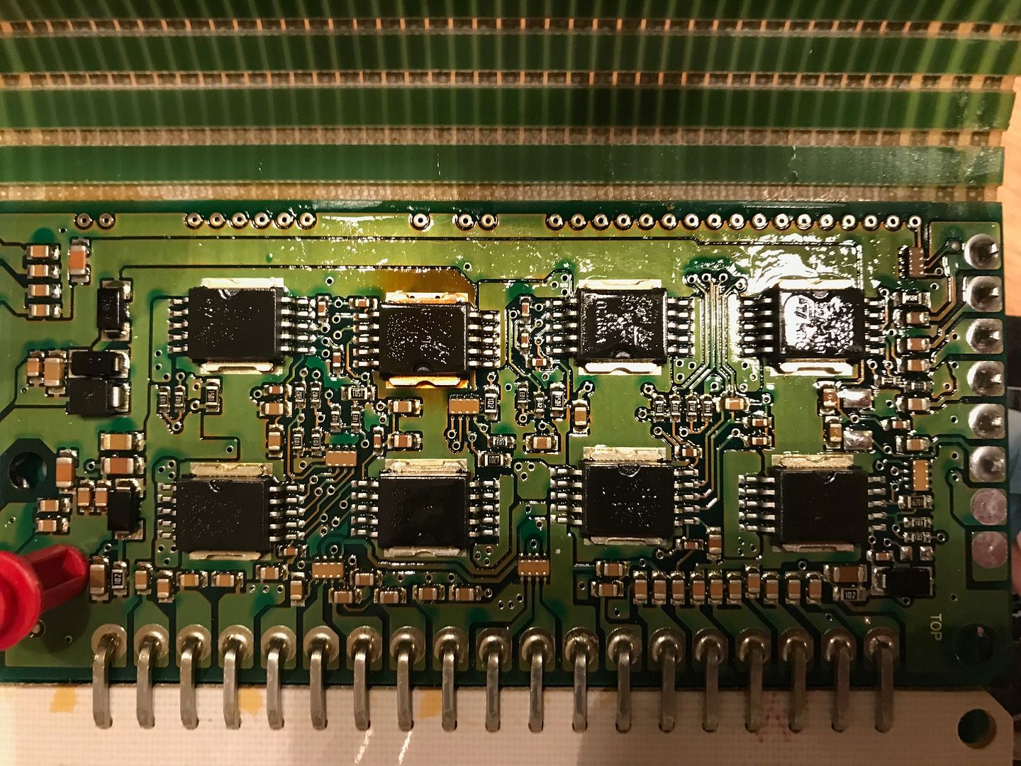

Har pelt litt dypere i dette og funnet synderen. Et solid state relay (transistor?) av typen VN920SP fra ST Electronics. Den brunsvidde fargen var jo en åpenbar indikator, men målinger bekrefter kortslutning.
Hadde jo vært litt artig å få fikset dette på denne måten. Jeg får tak i andre bokser, men ingen av de jeg har funnet har det samme partnummeret og jeg er usikker på hva som skiller disse. Noen som vet?

Interessante bilder - første gang jeg "har fått sett" det indre av elsentralen :)

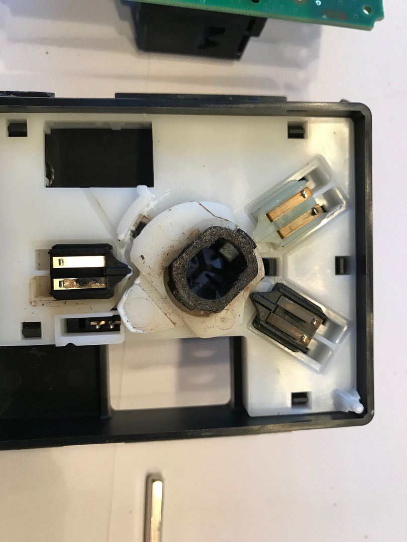

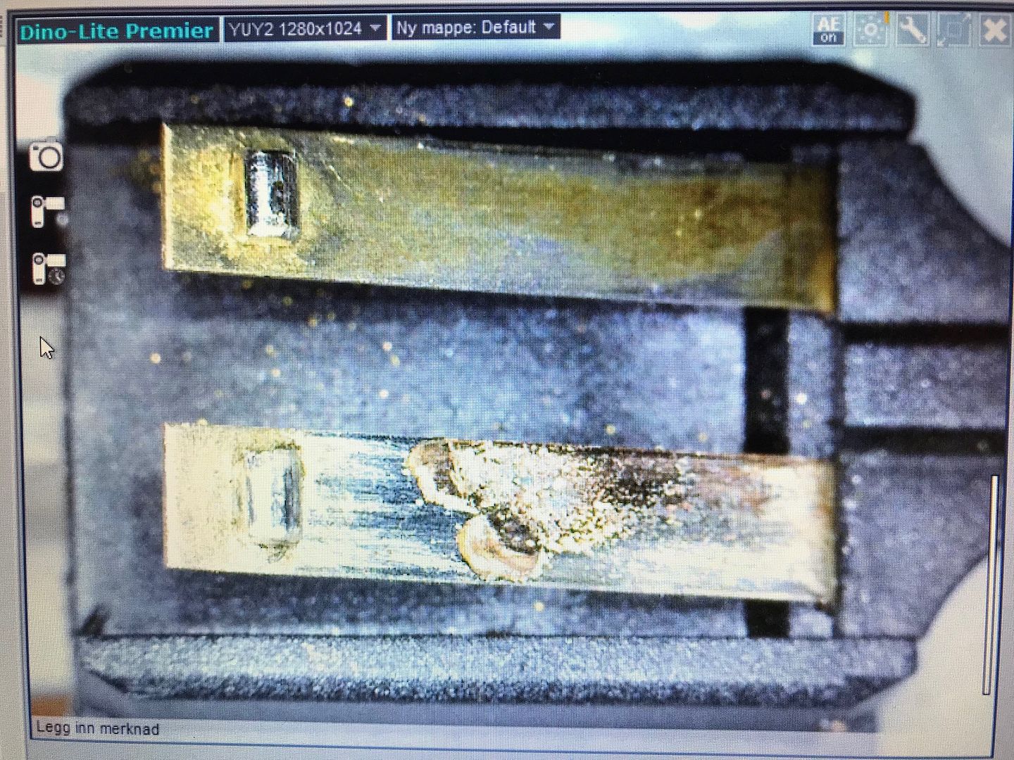

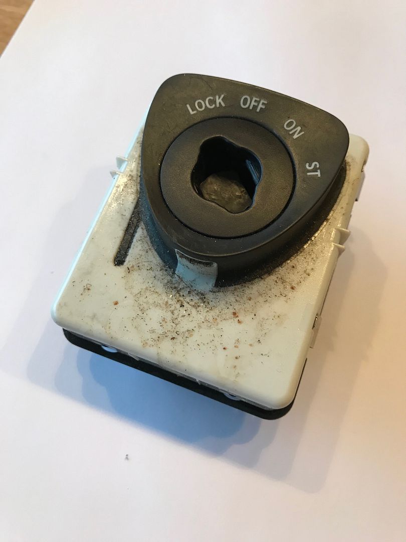

Jeg reiv midtkonsollen og plukket ut ISMen, synes ikke den så helt fresh ut;
Det ser jo usedvanlig mye hyggeligere ut nå, men fortsatt noe merke på den svarte foten er å se. Hvorfor/hvordan har dette skjedd? Er jo nesten rart det ikke har vært mer problemer, bare en feilmelding eller to.
Det var rester av noe hvitt fett i mekanikken der. Kan det ha vært noe slikt?

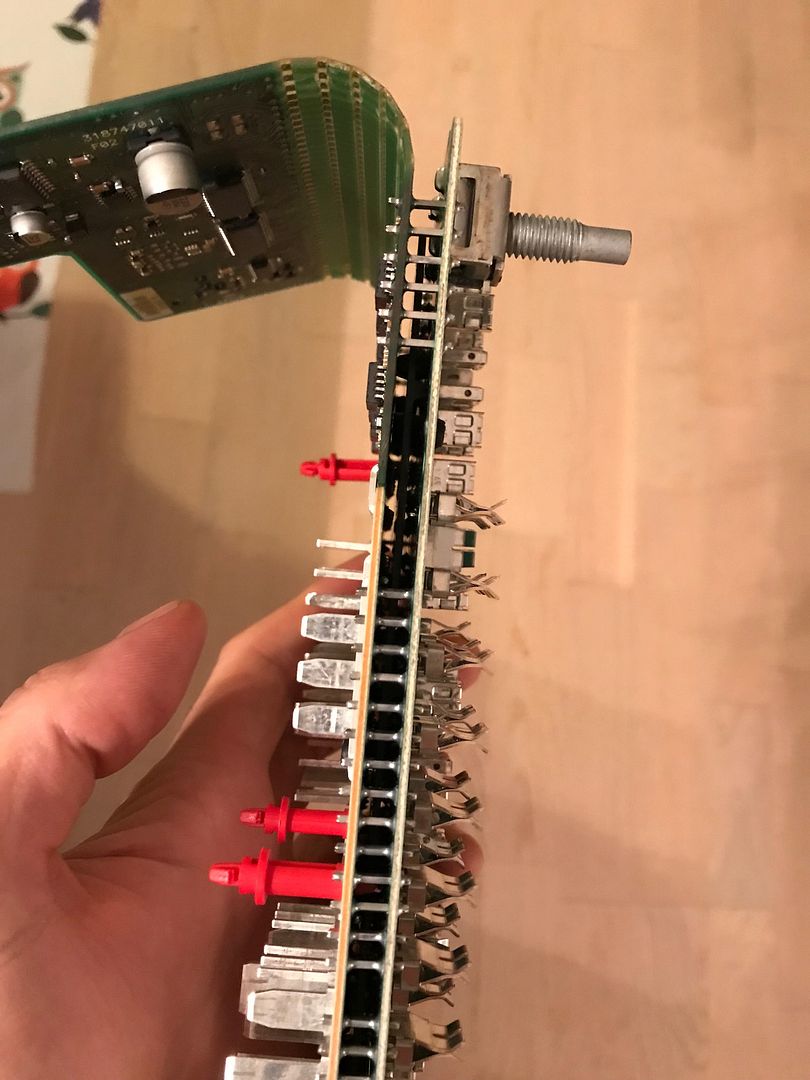

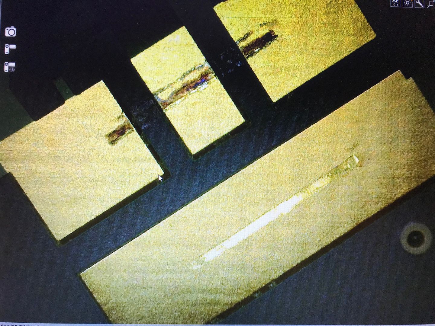

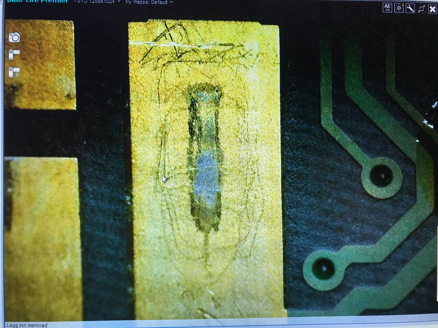

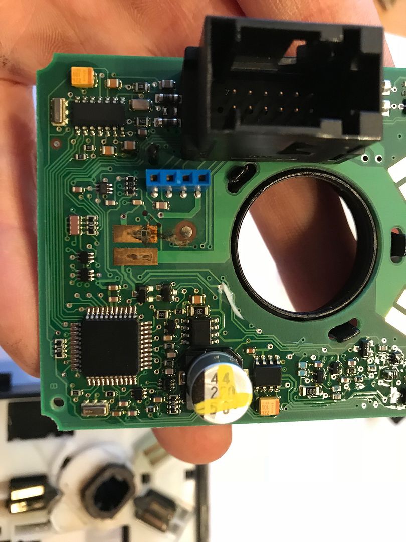

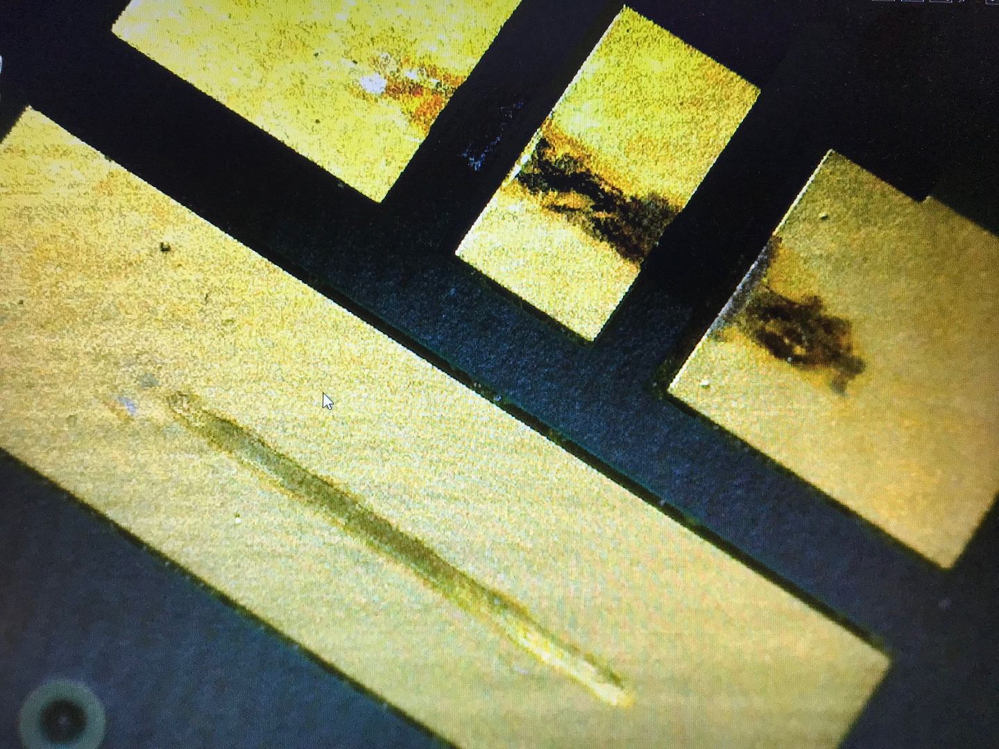

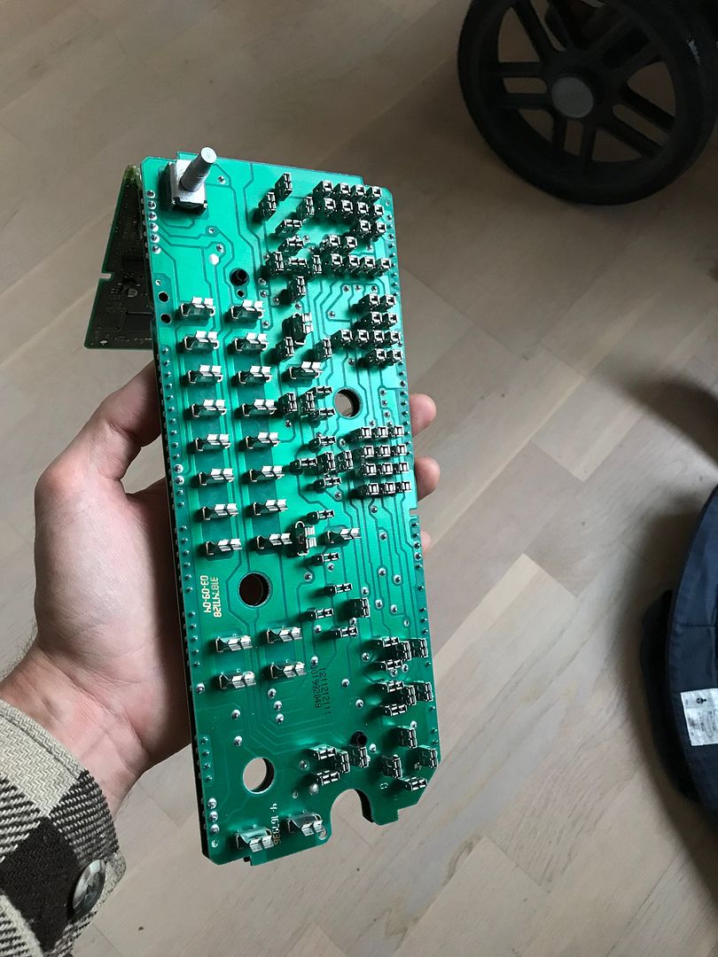

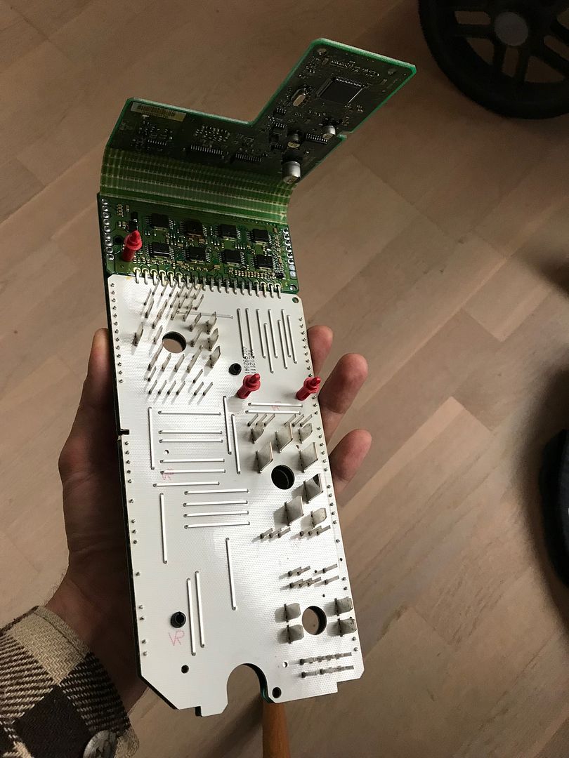

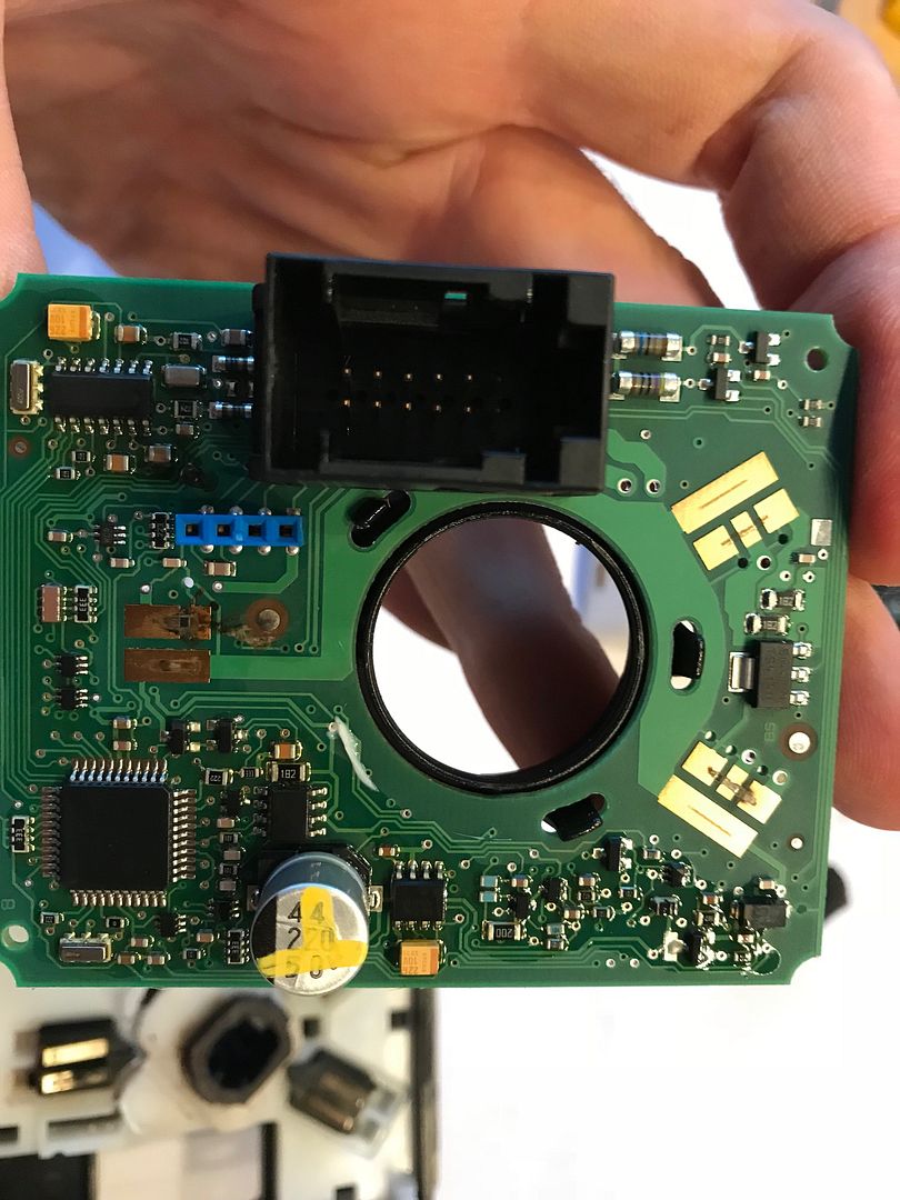

For de spesielt interesserte tenkte jeg å hive ut noen bilder av pcb'n i ISMen, som jeg bokstavelig talt fikk tatt en nærmere kikk på;
Jeg ville se litt på paden på det nederste bildet fordi det kunne se ut som gullbelegget var slitt vekk, og det ser jo slik ut. Jeg lurte på om det var PCBn jeg så under der, men fikk kontakt på hele flaten. Er det noen elektro-kyndige som vet om det er nikkel eller noe annet rett under gullet?

Ellers fungerer også ISMen fint. Det tok noen minutter og et par oppstartet før jeg kunne høre rattlåsen "våknet" og jeg kunne høre den klikke når jeg satt i nøkkelen, men nå funger det utmerket. :mrgreen:
