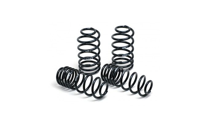

H&R fjærene på SpeedParts er progressive. Dvs, de har noen tette spiraler, og noen med større mellomrom.
http://3.bp.blogspot.com/_NOIC2UloaQU/S ... _Sport.jpg" onclick="window.open(this.href);return false;
Spiralene med større mellomrom vil komprimeresunder belastning mye tidligere enn de tette spiralene, faktisk mye ved ved bilens vekt alene, og f eks ved ujevn vei og hvis du bremser ned litt før fartsdumper. Når påkjenningene blir større, ved svinger i høy fart ol. vil de tette spiralene belastes, og du får dermed bedre kjøre-egenskaper kombinert med komfort
Sikkert litt rotete forklart men... Jeg er veldig fornøyd!
