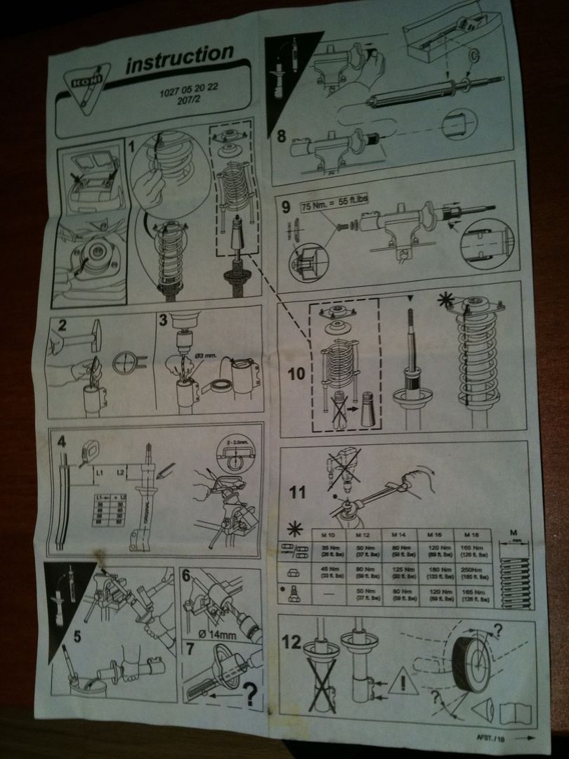

Ja, det er visst meningen at man skal kappe bort den originale demperen, for å sette inn Koni-demperen i det originale fjærbeinet. Jeg tror kanskje de ikke har klart å ta bort noe fra fjærbeinet slik at det står igjen noe neddi, som står i veien. De sa at demperen bare gikk ned til midten, hvor den blir litt fetere.
Prøvde å ta bilde av instruksjonen som fulgte med demperen.. litt dårlig bilde men, tok med telefonen:
Jeg lurer på om jeg er nødt til å betale ut bilen fra verkstedet og få en Falck bil til å kjøre den til et annet verksted. For ut av målene jeg tok så synes jeg det ser ut som det burde gå?

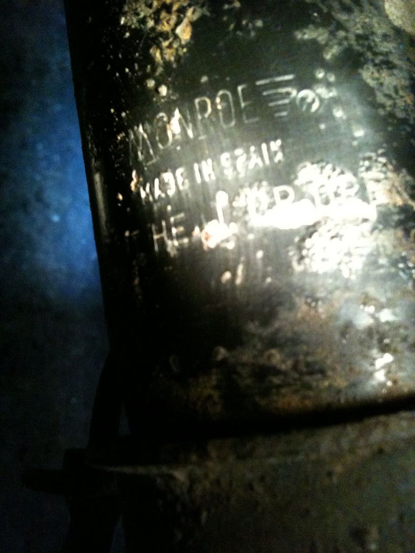

Tor N12 skrev:problemet kommer om bilen er utstyrt med dempere fra Gabriel, Monroe, Boge mm
Fant til slutt ut at det var problemet mitt ja!..
