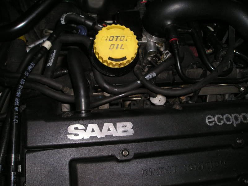

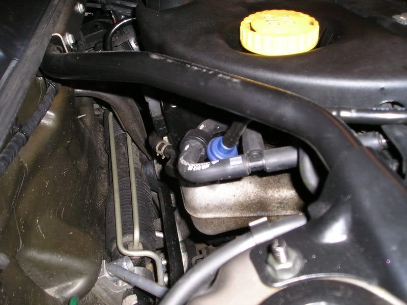

Det er en enkel måte å sjekke om ver. 6 av veivhusventilasjon er montert. Har ett bilde av min. Legg merke til slangen som er bøyd mer enn 90 grader (typ 135). Sitter denne på din har du riktig versjon. Men sjekk uansett enveisventil ved ventilkåpas ventilasjonsutløp. Denne her en stygg tendens til å gå istykker. bilde av bøyd slange og bilde av hvit enveisventil, midt på bilde.

Takk for svar og bilde Ronny_N169. Jeg har ikkje den slangen som går mer enn 90 grader. Da veit jeg garantert at veivhusventilasjonen ikke er skiftet. Men betyr dette at oilsludge er på bilen? tenker spesielt da på dette mistenkelige oljeforbruket.
