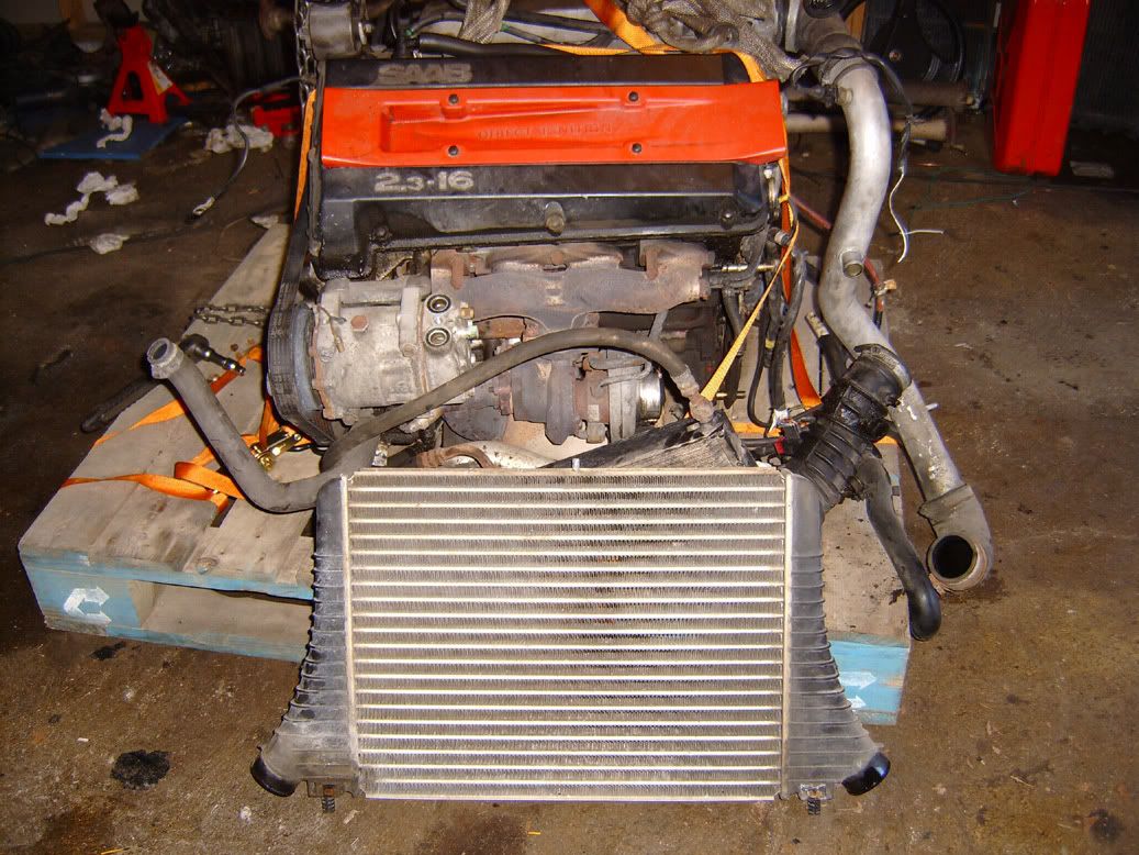

Noen som umiddelbart kan se om denne passer til min bil?
Modell: Saab 9000 -94 5D K-S CS AERO 5vxl
Årsmodell: 1994
Mil: 24312
Pris: 8750:-
Bilamn.: 5dr CSE AERO 5V
Chassinr: CD65R3R1023302
Orgkod: B234R
http://www.bildelsbasen.se/asp/partsear ... r=11591473
Er det et pra kjøp? - be om lavere pris?
Årsmodell: 1994
Mil: 24312
Pris: 8750:-
Orgkod: B234R

Norsk:Den hade gått ca 22k när jag plockade ur den men den knackade från nåt vev lager tror jag .
Turbon och spridarna följer inte med .
"Den hadde gått ca 22 000 (red. anm. :svenskene regner vel ofte med mil på dette her så han mener nok 220 000 km vil jeg tro) da jeg plukket den ut men den banket fra et veivlager tror jeg.
Turbo og dyser følger ikke med."
Håper dette ble riktig
