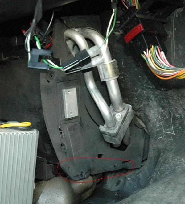

Jeg har nå oppdaget at det var bløtt på golvet i bilen min under matta på passasjer-siden.. Det har også minsket med frostvestke på bilen i det siste. Jeg fant da ut at det drøpp fra en "boks" innerst på midtkonsolen mot torpedoveggen.
Så jeg demonterte hanskerommet og slikt, samt da det svarte plastikk lokket. Den skomgummi-pakningen som var der var kun bløt nederst. Og den koblingen mellom rørene var tørr.
Så da er vell feilen i den "radiatoren" eller hva det er som sitter der.
Så da lurer jeg på hva jeg skal gjøre. Vil det kanskje gå å helle i en boks med barsleack (eller hva det heter, sånn radiatortett) i ekspangsjonstanken?

Det er slettes ikke sikkert at det er kjølevæske. På min så var det bare kondensvannet fra AC'en som lakk der. En klatt med noe fugemasse i skjøten mellom lokket og boksen var medisinen. Den radiatoren du ser på bildet der er fordamperen til AC anlegget, den som lager det kaldt. Vær sikker på at det er kjølevæske som er på gulvet, og ikke bare vann. En sinnsyk tungvinn og slitsom jobb å bytte varmeapparatregister i en ng900.
Kjølevæskelekkasjen kan likegodt være i motorrommet. Jeg har funnet disse stedene som lekkasjer oppstår etter tid: Luftingen på toppen av radiatoren mot ekspansjontanken, nedre hjørner av radiatoren og mellom topp og blokk på girkassesiden. Disse lekkasjene er ikke lette å finne, og krever akrobatikk og lommelykt for å oppdage. Lykke til!

for det jeg syns er rart er at jeg kjenner ingen lukt fra det som er i kupén, derfor er jeg på en måte usikker på om det er frostveske. men så er det samtidig så veldig bløtt der så at skulle det bare skulle være kondens-vann så syns jeg det er rart.

ikke rart i det hele tatt. Lukter det ikke slik som det gjør i ekspansjonstanken, er det bare kondensvann. Det er faktisk ganske mye vann som kommer ut ifra dreneringen når ac anlegget er i drift, Synes å huske at det kan komme opp til 2 liter i løpet av en time. :shock: Hele den radiatoren er dekket ganske bra med rim til enhver tid som skal smelte, så at det mye vann i teppet er kanskje ikke så rart når det er lekkasje ifra den boksen. Uansett, så var dette problemet mitt. Kostet meg ei tube, som det er mye igjen av! Hehe...

jaha.. så da er det bare å tette igjen med silikon rundt i sprekken mellom "boksen" og lokket.. hørtes enkelt å greit ut det :)
men hvor tar kondens-vannet da veien? renner det inn til motorrommet eller noe?

en enkelt sjekk for å sjekke om det er frostvæske eller ikke: ta litt av vannet på fingeren og sett den på tungespissen.... smaker det søtt så er det frostvæske, hvis ikke så er det noe annet....

Sitter en liten "tut" ut i motorrommet, drypper ned på katalysatoren og bakken.
