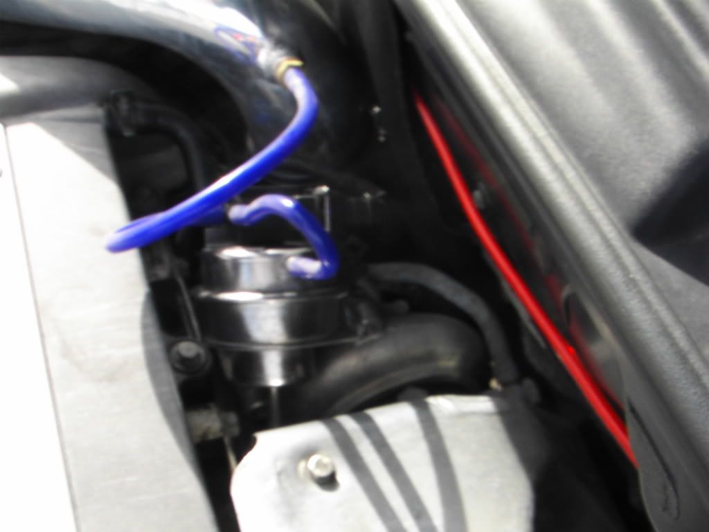

skal legge ut bilde da jeg får tatt det , men lurer da altså på hva den føleren som sitter på slangen mellom avlastningsventil og luftfilteret har? sitter da altså no greier med en kontakt på koblet på slangen der resirk-lufta fra turboen kommer,

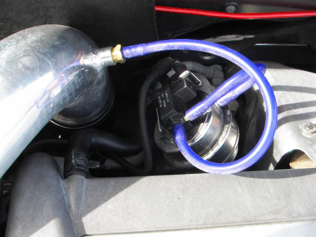

så her ser det ut

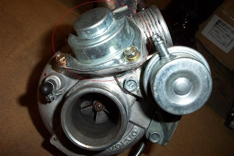

og avlastningsventilen ser jo sånn ut på turboen, så det vacumet som skal trekke opp stemplet inni AV skjønner ikke jeg hvor kommer fra!

Føleren på bildet er jo mv'n din, og klokka på bildet er wg'n. Den slangen som går til innsugsrøret er "bleed-slangen" til mv'n din. Dvs mv'n leder trykket ut i den slangen istedenfor til wastegaten når T8 vil øke ladetrykket.

Stemmer som Ole sier, art nr 127 877 06 er magnetventilen. Lettere å søke på artikkelnummer vettu Jan Magnus! :wink:

men mv? nå ble det mye fagspråk her, men rart at det ikke er noe andre slanger på insugsrøret da? mente det at den lufta som går igjennom returdumpen skulle ut igjen forbi LMM jeg , eller er jeg veldig på jordet ?

etter mye tenking her nå skjønte jeg det, teit av meg:P men det er 3stk koblinger på den MV'n men finner sikkert ut av det:P

MV er magnetventil ja, det er den som styrer ladetrykket ditt.
Som Ole sier så er det jo ikke slangen fra AV'n du har tatt bilde av ;)

jaokk, men det går en slange som er svart på mv'n og ned til dumpventilen som sitter koblet på "nippelen" da må det være vacumet som trekker opp stempelet det da? men hvor i all verden går resirklufta ut hen da? skal ikke dette gå tilbake i luftfilteret?

Den ene blå slangen(bleed) går til røret fra luftfilteret, den andre blå går til wastegaten og den siste svarte går til kompressorhuset på turboen. 8)

ja ok da hersker det ihvertfall ingen tvil om hvor de tre går hen, skal søren meg ta av den turboen en dag , er så nyskjerrig på den dumpen som sitter der
