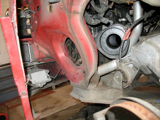

Dette er litt flaut..men jeg sliter med montering av åpent luftfilter pga att hullet til orginalfilteret i innerskjermen er for lite :oops:
er det noe som går an å montere av for å få "tillgang" i innerskjermen??

Skru av plastikkplatene under frontfangeren, jeg klarte å montere uten å jekke opp bilen..

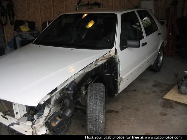

du kan også skru av venstrehjulet ditt og fjerne den framre plastikken i hjulhuset. da ser du ALT ;)
eller bare skru av hele forskjermen :D
