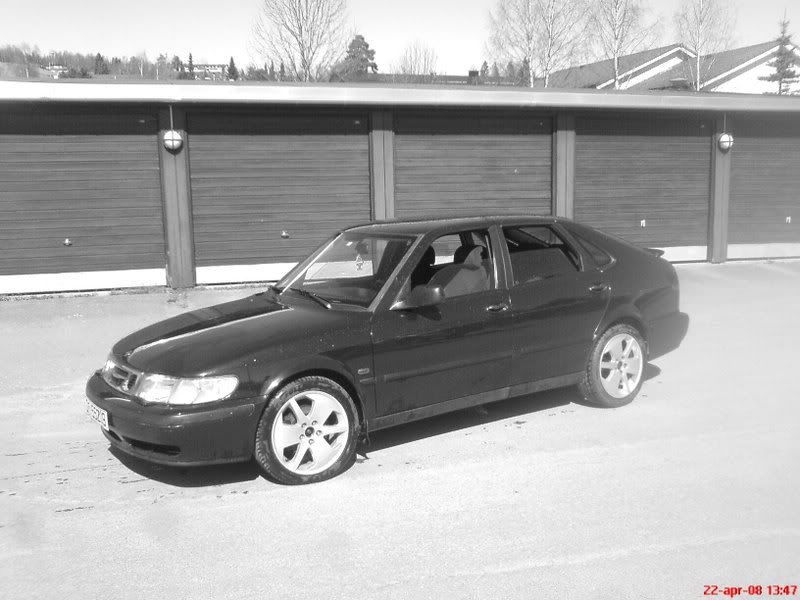

Hvis det er disse du tenker på, så passer de veldig fint :)
Jeg har 215/45 på dem.
Har kjørt 89mil med de nå, og alt er som det skal være :D
