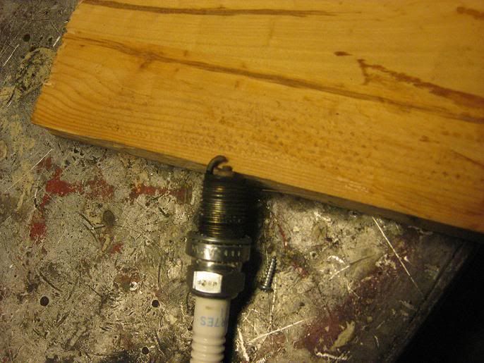

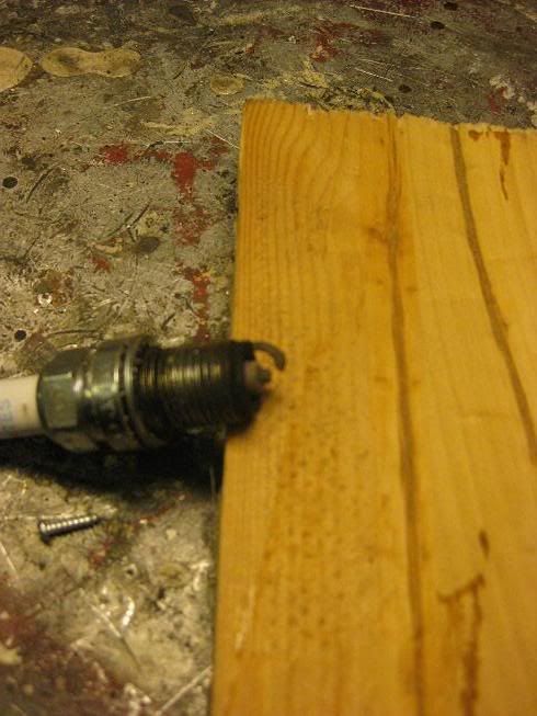

Har nå klrat å få tatt et bilde av tennpluggen som satt i sylinder en som feilmeldinga sa var tenningsfeil på
Som bildene viser er tappen på enden faktisk smelta bort. Noen som har en idé på hva som kan ha skjedd?
Kan det være noe feil blanding som gjør at det blir sånn. Sjekket de andre pluggene og, men de var helt fine.
Merkeligste av alt er at feilen ikke er konstant og dessuten så må turboen lade maks for at den skal begynne å *hoste*
Har fulgt nøye med på turbotrykkmåleren og den viser at turboen slettest ikke mister noe trykk når det skjer
Hilsen Marius
Re: 9-5 fjusker ved fullt pådrag
Legg inn av Pål N526 » 30 mar 2012, 00:45
Her ser det ut som det har vært varmt..
Som Ingvar spør: "Har du sjekket etter faskluft"?
Definer litt mere nøyaktig: "Etter litt feilsøking fant jeg ut gummirøret bak luftmassemåleren var ikke skikkelig festet så jeg festa det og prøvekjørte bilen, det gikk sånn nogelunde bra, men problemet opphørte ikke."
/ Pål
