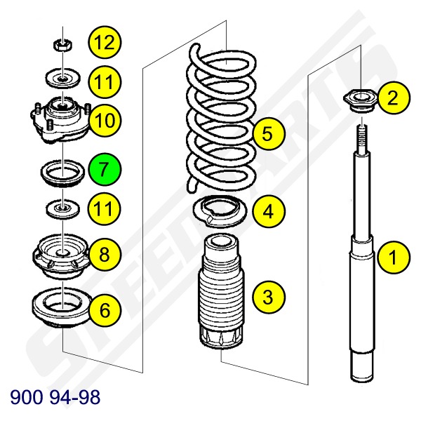

Når jeg kjører over fartshumper kommer det en klunke/knaselyd fra høyre foran. Lyden kommer idet fjæringen er sammentrykt når jeg er på vei ned fra humpen. Altså når fjæren trykkes sammen.
De foringene jeg kommer greit til via hjulbrønnen både ser og føles fines ut (brekkjernmetoden), så jeg mistenker at problemet kan ligge lenger oppe. Lyden virker å kommer fra toppen av demperen, så jeg lurer på hva det kan være.
Er det like greit å bytte alt i toppen når en først er igang med å ta alt ned?
