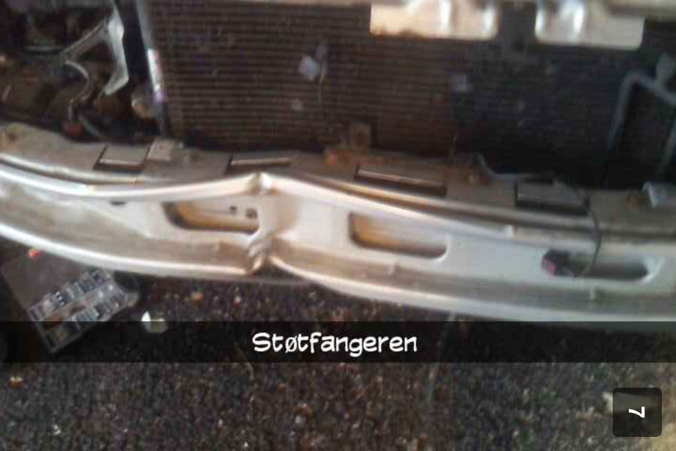

Hei, har en kompis med en 9-5 2001, som fikk et hengerfeste inn i fangeren. Det resulterte i en bulk helt inn til den delen under fangeren, som tilsynelatende er punktsveisa på.
Det vi vurderer å gjøre er å borre bort sveisene, og sveise på ny.
Her er bilde av skaden:
Men spørsmålet er, om dette er noe lurt? Holder den formen på karosseriet på plass? Noen som kan dette her? :)

Det går helt fint å punktsveise på ny kollisjonsbjelke, jeg har gjort det en gang pga ombygging til nyfront på eldre 9-5. Men sjekk at smellen ikke har deformert noe mer....
