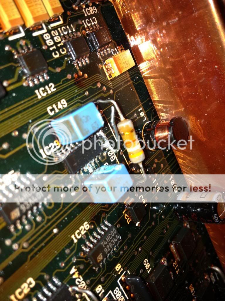

Her kan du se hvor det er brent.

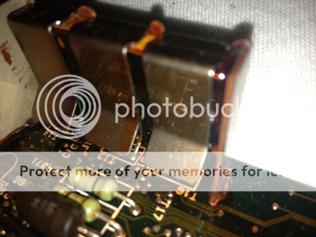

Her kan du se att to er loddet sammen men att den er løsnet. kan dette være for magnetventilen siden jeg har en t5 ventil.
Som igjen forklarer hvorfor den ikke fikk signal fra hjernen mtp att den er løsnet..
Re: Styreenhet/hjerne saab 900
Legg inn av Hjelle, N6 » 29 des 2013, 21:26
Aha, gløym det eg sa med Pin 14, det er pinouten i kabelhansken som er signal til automatgir.
Inne i boksa er jo T14 en transistor som går til pin 26 i sjølve kabelhansken, dvs har det med drivstega i Trionicboksa å gjere.
Boksa har som vi var inne på tidligare vore tilpassa T7-ventil, som en kan sjå utifrå det siste bildet.
Er desverre berre å finne deg ei ny Trionicboks, det der er ingenting å samle på. Spørsmålet er jo berre om korleis tilstanden på magnetventilen din er, i værste fall er den også kaputt.

Det er en en halvdårlig modifisering til t7 ventil. Det ser ikke ut til å være noe brent. Du må ha t7 ventil for å få bilen til å få noe turbotrykk utover grunntrykk med den hjernen der.

Så ikke veldig ut som at vedkommende som har modifisert boksen har tatt så mye i en loddebolt før...
Vet du hva slags program som ligger inne på boksen da? Er jo desverre endel som bare putter bokser inn i andre biler og tror at det er i orden så lenge den starter og går #-o 9000 og 900 har store forskjeller både på intercooler, innsug og eksos så det er i allefall IKKE egnet å kjøre en 900 med 9000-program!
