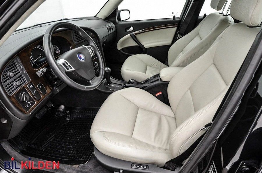

Legg inn av Positiv » 06 mar 2015, 12:02
Hei
Ser bra ut det der Hjelle. Kult ratt du har foresten. Må være godt og holde i. Ikke minst om man har ekstra krefter under panseret :)
