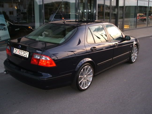

Jeg tror innpresset er det samme som på 9-5 (dere får steine meg om jeg tar feil..) dvs 49 mm.
Dersom du skal ha litt større sporvidde så må du ha lavere innpress. Jeg monterte 18" felger på min 9-5 med 8" bredde og innpress 40 - følte at det egentlig var helt perfekt. Da er hjulene fortsatt såpass innenfor skjermen at man ikke er utsatt for steinsprut langs bilsiden samtidig som hjulene ikke forsvinner inne i hjulbuen... (slik 17" originalfelgene gjør)
Her er bilde av 40mm innpress iallefall:
http://i11.photobucket.com/albums/a169/ ... CF0239.jpg
