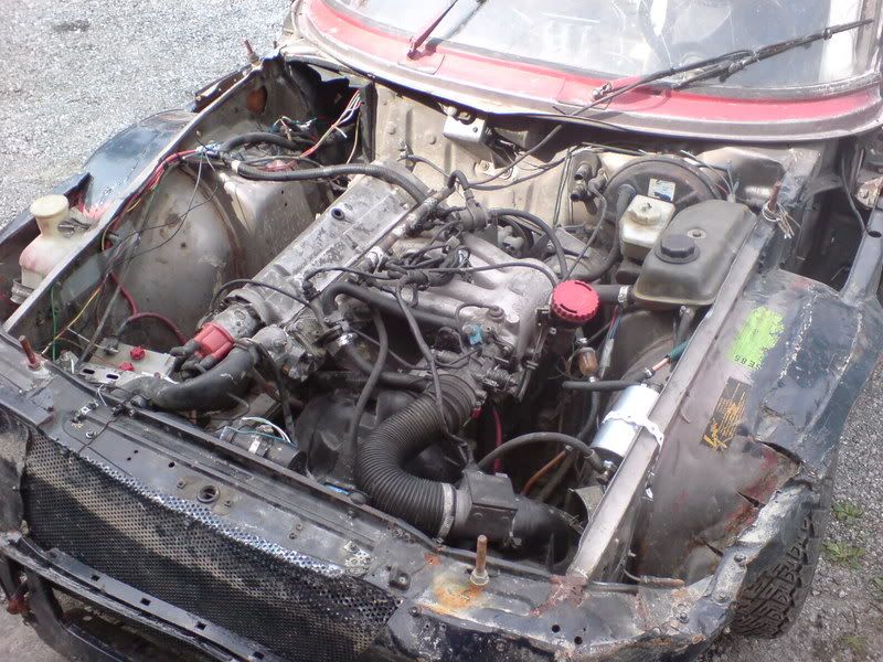

Legg inn av Surbotaab N369 » 26 aug 2007, 11:04
Kan a få mer effekt ut av en sugemotor.....
Koster ikke så veldig masse hvis du kan gjøre endel selv....
Oppskrift:
87--->blokk, trimkam, plana og porta topp, LH-2.2 sprut.....
effekt: mer en orginal.... selv om dette er en BC bil så kunne en godt ha kjørt denne på veien.... (måtte ha mappa om insprut da... nå får den for masse....)
