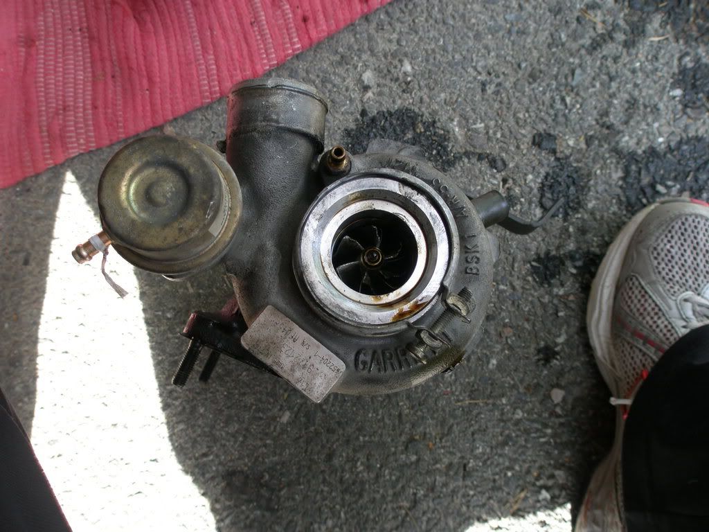

Da er den gamle turboen ute...den så _ikke_ bra ut.
Kommer ikke spes godt med på bildet, men det synes vel litt at bladene på kompressorsiden har fått juling. Kan dette ha skadet noe mer inni motorn? Evt noe jeg bør sjekke opp?

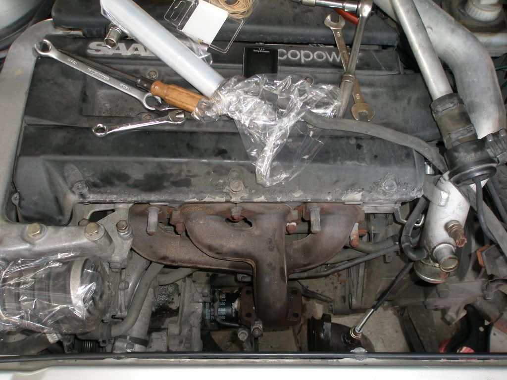

Og når det gjelder hva som må rengjøres, ta en titt på dette bildet, og gi tilbakemelding. Lurer på å gi det trykkrøret fra innsug og ned mot intercooler en liten runde, men vet ikke hvor nødvendig det er?

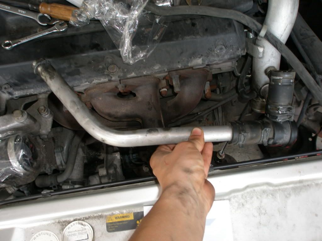

Og hva med dette? Bypass-rør det heter?

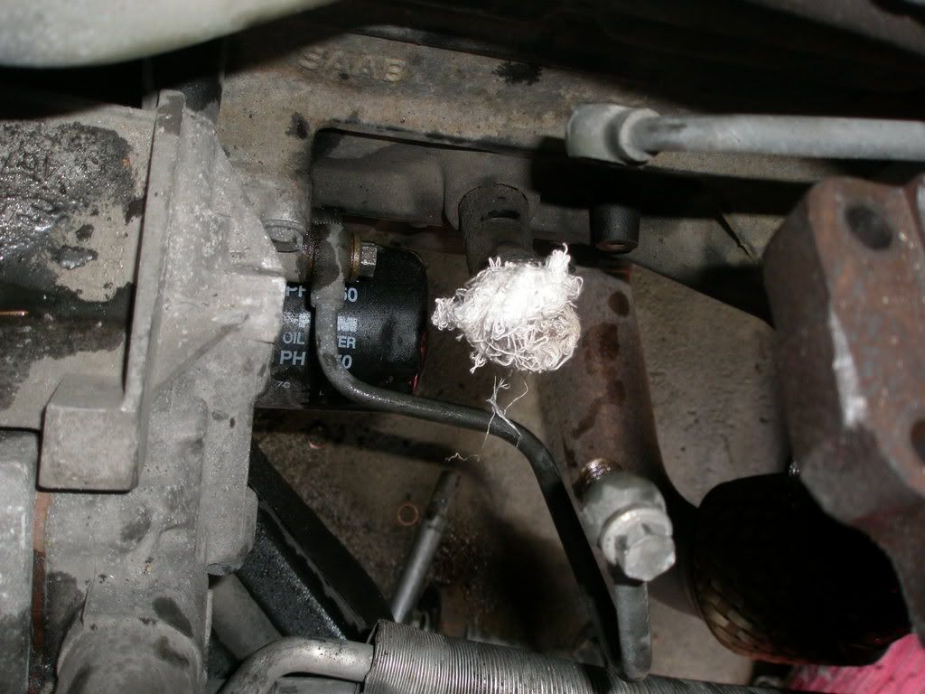

Også lurte jeg på om den slangestubben som er tettet med tvist der...er det noe jeg bør gjøre reint?

Det viktigste er at du får fjernet de bitene som er slått løs fra turbinen, om det er noen. Rens oljerør inn/ut slik at den nye turboen får god smøring. Ellers er det ikke ekstremt nøye å få bort all olje i innsugsrør, det er alltid litt olje der uansett pga veivhusventilasjonen, oljefelle eller ikke.
